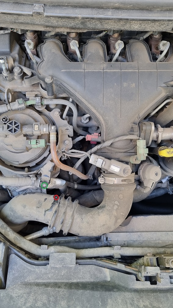

Успях да пробия дупка 2.5мм, намерих незнайно откъде из боклуците ми метчик М3 (преди време синът ми ми каза, че съм боклучар
ама сега го приемам като комплимент) и без менгеме, без върток успях да нарежа резба, напълних я с Каноконлит, че нямах друго подръка, и го монтирах с едно винтче, без да го пресилвам.
Обаче докато пробивах оградената в зелено пластина, за да сложа шпилката, бургията ми се счупи, отплесна се и бучнах малко маркуча там, където е оградено с червено. Та мисълта ми е, въздух ли минава през него, под високо налягане ли е, че може и да се отвори дупка там?

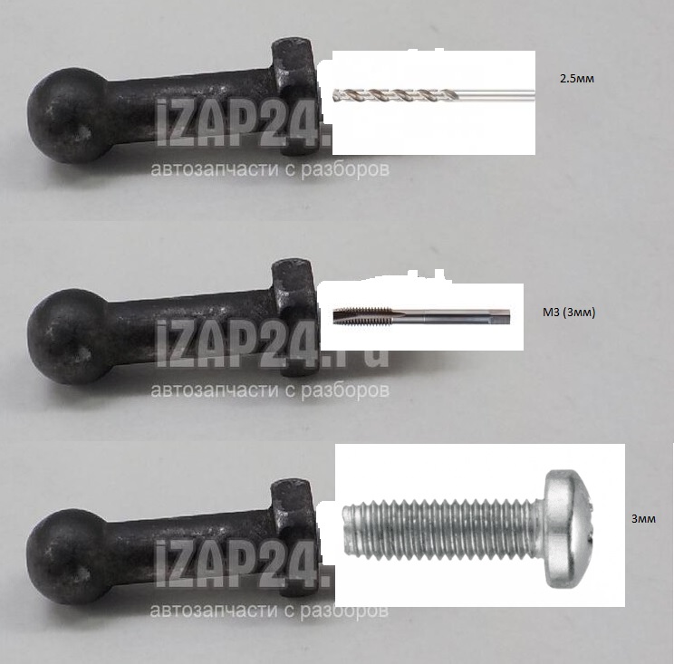

Това успях да сътворя:
1. Пробиване на шпилката отдолу с бургия 2.5мм
2. Нарязване на резба с метчик 3мм
3. Завиване към пластината, откъдето се е откършила шпилката, с винт 3мм
Използвах Каноконлита, защото нямах друго подръка, а и защото нищо не рискувам - ако се развие винтчето ще изгубя само него, шпилката ще си остане в тампона на кората, точно така я намерих откършена - вътре в тампона.
