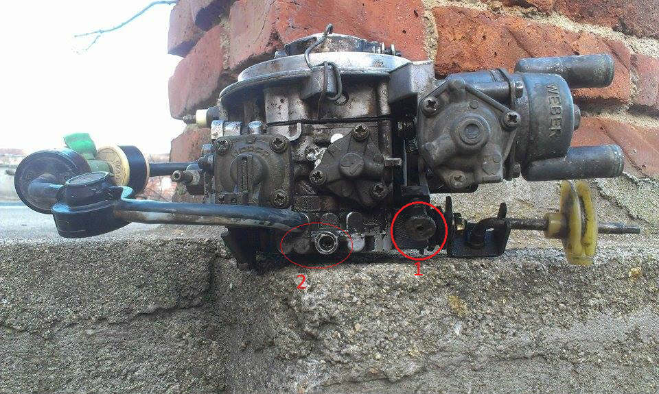

Въпроса е следния това е карбуратор от 1.4 фиеста 90 г.
Колата като запали държи много високи обороти 1400...
като загрее падат до 1100.
Кое да въртя, за да ги намаля, като мърдам "Едно" започва да се дави и загасва....
дайте акъл please.
На "две не трябва ли да има болтче?

Публикувано: 21 яну 2015, 19:23
от HACKO
