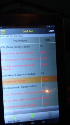

Тези грешки отчете,но запазих час в МП Хасково на 13.04.17г надявам се да кажат точния проблем . Имам още един проблем за смяна е маховика някой да ми каже добри ли са частите на LUK намерих го за 540 лв
