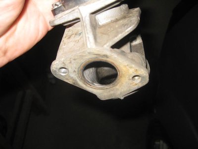

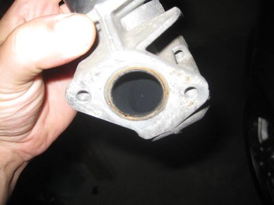

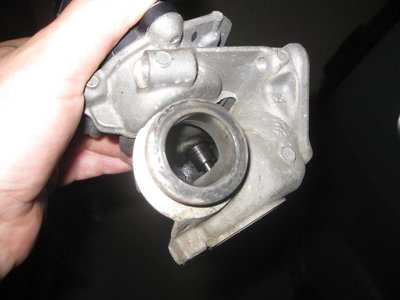

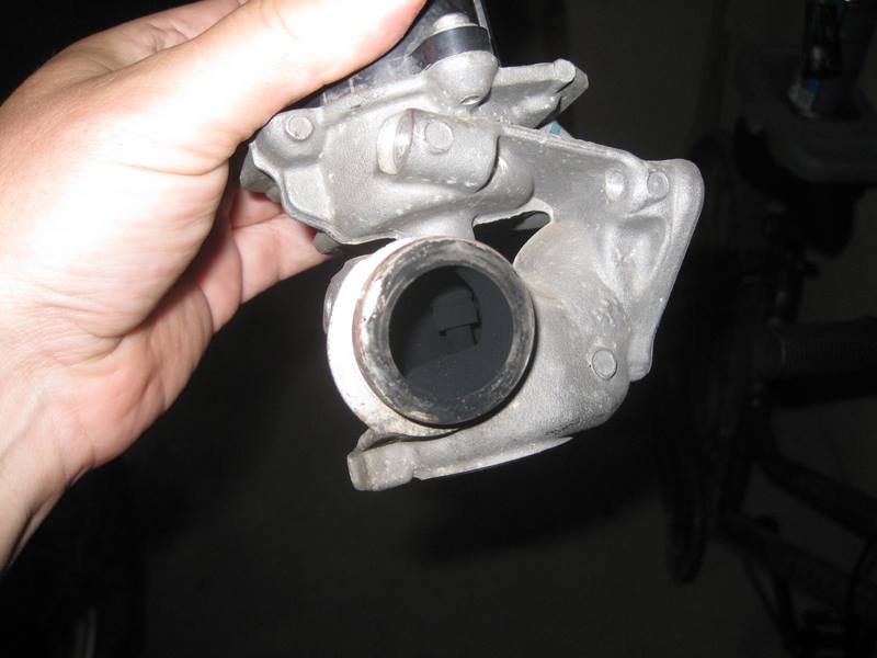

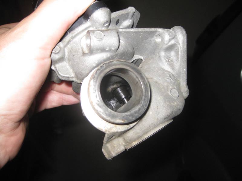

Най-после след дълга борба се преборих с клапана.Извадих го,почистих го и го монтирах отново.Засега не дава никаква грешка.Надявам се проблемът да е решен трайно.Ето и няколко снимки на разположението на клапана,на състоянието му преди и след почистването.Мястото е доста неудобно за работа,като единият от закрепващите болтове няма пряка видимост и се намира с напипване.Тънкостта при монтирането е да се заклепи ламаринената гарнитурка между клапана и изпускателния колектор.Трудно ми беше и защипването на скобата от другата страна към металната тръба,отвеждаща газовете към смукателния колектор.Оказа се бърза и проста работа,но след като попитах професионален механик,а преди това се борих два часа с всички видове клещи,които разполагам.Оказа се,че решението е керпеден и с него нещата се получиха за секунди.
