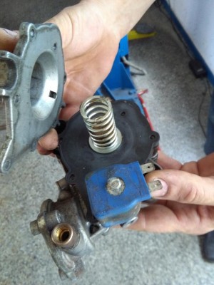

OgiDogi
Мнения: 2048
Re: Гаснене след изключване от скорост
Мнение от OgiDogi » 02 авг 2017, 20:21
sternenheim написа:
31 юли 2017, 14:15
Другото нещо което се установи са високи стойности на MАР-а. Това го видя газаджията и каза, че от там идва проблема, че на свободен ход вкарва повече въздух и горивната смес обеднява и проблемът не е в газовата. И така все още не мога да опаравя положението :cry: .
Недостатъчно газ може да накара компютъра да нагласи оборотите с подаване на въздух и от там да идват високите стойности на МАР-а. Аз като видя такива стойности, обръщам на бензин и след няколко форсирания чакам да се стабилизира и ако не свали до 310-330 mbar, тръгвам да търся от къде смуче въздух.
sternenheim написа:
02 авг 2017, 18:08
Ами вече не знам какво да кажа, един друг майстор ми каза така - ето тук изпарителят на газоват е мн далече от двигателя освен това и маркуча не е стабилен и при завой мембраната можело да се измества и да вкарва повече въздух и затова да гасне, което не обяснява защо и при малки неравности и при паркиране с навит волан пак гасне.
Този майстор виждал ли е изпарител отвътре? Поне да види каква пружина държи мембраната и определя налягането, после да приказва как можело мембраната в завой да се размести.

OgiDogi написа:
02 авг 2017, 20:21
Този майстор виждал ли е изпарител отвътре? Поне да види каква пружина държи мембраната и определя налягането, после да приказва как можело мембраната в завой да се размести....
Ето така изглежда пружината, която регулира налягането и държи мембраната да не се клати:
