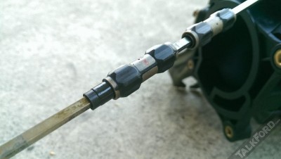

Странно е защо форума не изобилства от проблема на вихровите клапи (на смърта както им казват по-долу във видето) при двигатели 1.8 и 2.0 дуратек.
От известно време при мен колата трака като на клапани, но като чели звука идва от колектора и най-вероятно е от клапите. В английския форум силно препоръчват да се отстранят изцяло и да се затапи отстрани дупката, която оставя, а не да се сменят с нови. Поведението на колата нямало да се промени, но малката информация, която има по БГ и във форума, чета, че колата ще се "спъне" доста. Така ли е в действителност и какво е най-правилното решение?
Прилагам линк за статията http://www.talkford.com/community/topic ... 20manifold

За клапите е писано и съм обяснявал не веднъж. На дизел махането не съм пробвал какъв е ефекта във вървенето, но на бензиново Мондео по искане на клиента ги махнах, после той сам дойде да му сложа нови. Колата е много умряла в ниския режим, а той е важен при движение в града.
Клапите имат две разновидности, така че по VIN проверка и се уточняват.
vanko306. това, което пишеш за МЕТАЛНИ КЛАПИ !!! е най-големия автогол, който можеш да си направиш!!! Преди да правиш глупости, потърси информация какво се чупи и разпада на тези клапи. Като са разбият лагерните основи на корпусите, те прерязват оста и има попадение в цилиндрите. Сложиш ли метални, става по-тежка цялата конструкция и счупването на оста е въпрос на време.
Ако слагаш тефлонови втулки, средната по-добре не я слагай, там е вакуума за управлението на клапи и пр. Последната втулка не съм сигурен дали може да се сложи така, щото преди седмица сглобих такива колектори и ми се струва, че оста ще е къса, ама трябва да се пробва.
Новите клапи идват с допълнителни втулки, които лагеруват между 1-2 и 3-4 всмукателен канал и карат много повече от оригиналните.

Тази пръчка, на която се държат клапите и на която се вижда, че е леко нарязана, тя сменя ли се? Няма ли опасност и тя да направи нещо? Човека от видеото я завъртя на 180 градуса и я обръща на обратно. Явно върши работа
Относно втулките между каналите (6:32 от видеото) не виждам да е показано в ибей, че вървят заедно с клапите,а и човека от видеото казва, че са много скъпи и не си заслужава да се купува изобщо нови втулки ако са износени както и нови клапи. Втулките ги показва по 40 паунда. Ако изобщо се прави ремонт и втулките и клапите са износени, то най-добре нов колектор (225$) с най-късна версия, на който е решен проблема

Сетих се за още нещо: Знае ли някой къде мога да си направя такива втулки като колегата дето е писал по-горе, че в МП струват бая, а трябват две?
Интересното при мен е, че такива изобщо липсваха във всмукателния колектор. Нямам представа дали е нормално това.

Вихровите клапи имат две основни версии 2000 - 2002 и 2002 нататък.
И стария и новия колектор си патят, вече съм правил 2011 г. и се оказа че е все тая версията.
Eastbourne написа:
19 май 2017, 13:24
Не се връзвай на приказки от 1001 youtube . Ще поясня : в оригинал на всички модели колектори НЯМА междинните втулки. Те са измислени после и няма как да са износени, но да се сглоби без тях е абсолютно безсмислено.
