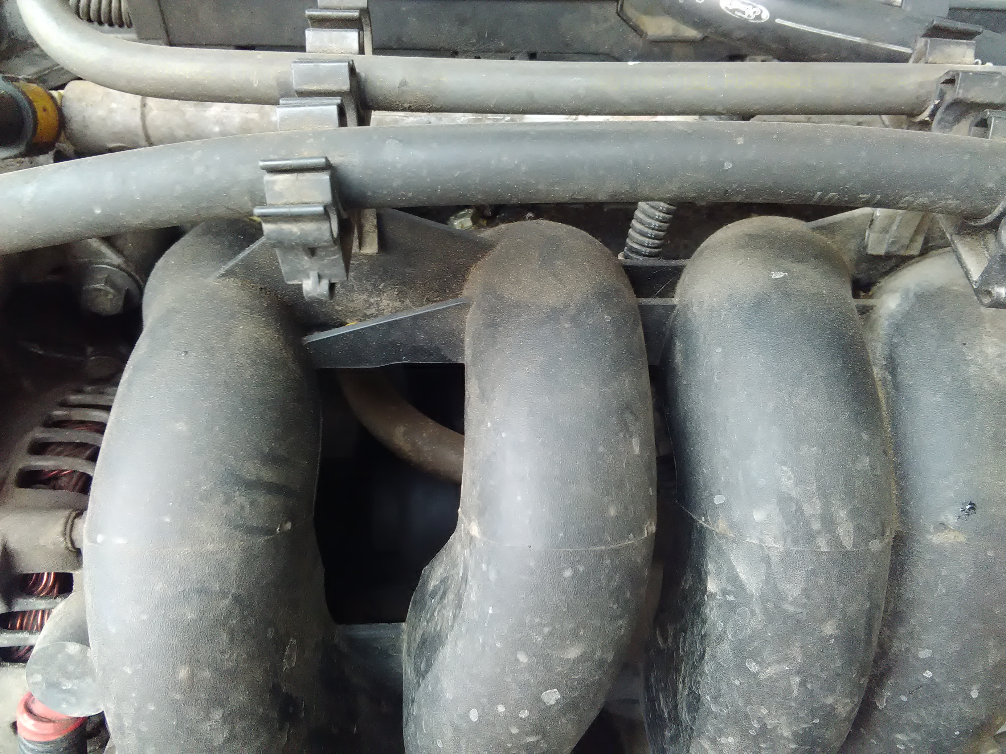

Здравейте!
Колата е Фокус 1.6 100 к.с. Питам за маркучетата под всмукателния колектор. Знам, че по принцип на повечето двигатели там са за картерните газове. Но ако може кажете нещо повече за тях. Питам и във връзка с това, че майсторът, който ми слага газ ми каза, че ми ги е сменил тези маркучета, защото са били нацепени, но ме посъветва да си намеря "оригинални" и да си ги сменя пак, защото тези, които е сложил не знае колко ще издържат.
Благодаря!

Re: За какво служат тези маркучи?
Мнение от HACKO » 02 мар 2018, 12:29
Точно за картерна вентилация са, пукат се повсеместно и оттам взема въздух и "тихите" обороти стават нестабилни, особенно на Газ. Маркучите трябва да са маслоустойчиви инак се се пукат пак след около година. Варианта е да се сложат оргинални, но ги има само в МП и цената не е приятна. Желателно е при смяната им да се смени и клапана на картерната вентилация.
Мнение от paci » 09 май 2018, 04:33
HACKO написа:
02 мар 2018, 12:29
Във евро 07 имаше феби меби всякакви. Аз взех някакви каквито бяха налични. 18лв мисля, че платих
