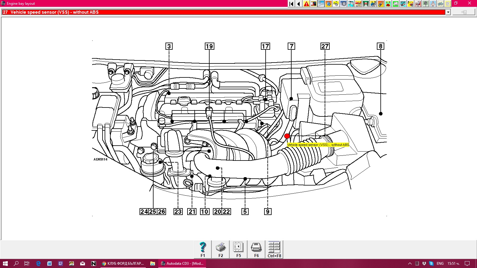

И при мен се появи тази грешка! Търсих го тои датчик покрай полуоските но там няма нищо имам един единствен на скоростната кутия пада се от дясно на датчика на коляновия вал! Навит е и е със съчма от вътрешната част но дали е той не съм сигурен на 100%гледам че на всички други фокуси е някъкъв магнитен! Ако може някой да е ориентира къде се намира този датчик на фокус 2 1.6i дава ми грешка P0500 и переодично ми пада километража, ще съм благодарен за съвет, снимах го този със зелените кабели лие? ИзображениеИзображение

Мнение от HACKO » 03 мар 2019, 14:56
Отзад, на диференциала над дясната полуоска. Има щифт, който го държи и се вади трудно. След като извадиш щифта внимавай да не го счупиш и да остане вътре, че тогава ще трябва да се сваля кутията.

Re: RE: Re: Автодиагностика - грешки
Мнение от asen_bg » 03 мар 2019, 15:03
HACKO написа:Отзад, на диференциала над дясната полуоска. Има щифт, който го държи и се вади трудно. След като извадиш щифта внимавай да не го счупиш и да остане вътре, че тогава ще трябва да се сваля кутията.
Добре пак ще гледам! А този от снимката за какво е!?

Мнение от HACKO » 03 мар 2019, 15:44
Този включва светлината за заден ход.
Мнение от asen_bg » 03 мар 2019, 15:49
HACKO написа:Този включва светлината за заден ход.
Друго няма! Изображение
Мнение от deathstorm » 03 мар 2019, 15:53
Фокус мк2 най-вероятно взима сегнала за скорост от датчиците за ABS. Едва ли ще намериш датчик за скорост някъде по скоростната кутия, освен ако нямаш ABS.
Мнение от asen_bg » 03 мар 2019, 16:02
deathstorm написа:Фокус мк2 най-вероятно взима сегнала за скорост от датчиците за ABS. Едва ли ще намериш датчик за скорост някъде по скоростната кутия, освен ако нямаш ABS.
Ми даги проверя тогава ще за чистя ринговете на предните колела!?
Изпратено от моят G3121 с помощта на Tapatalk
Мнение от HACKO » 03 мар 2019, 16:08
Снимката не е на фокус, но доколкото виждам, мястото е същото, щифта е същия, изглежда като външната част на датчика вече да е счупена. Възможно е да е някаква тапа на мястото на датчика на МК1.
Мнение от asen_bg » 03 мар 2019, 18:03
HACKO написа:Снимката не е на фокус, но доколкото виждам, мястото е същото, щифта е същия, изглежда като външната част на датчика вече да е счупена. Възможно е да е някаква тапа на мястото на датчика на МК1.
На фокус"2 е! Оказа се че нямам датчик на скоростите! Скоростта се взима от ABS датчиците на предните колела изчистих ги и вече няма проблем :) благодарско на колегата от по горе
