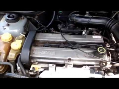

Колеги не мога да я развия прескача зъбите. Някой знаели как да я махна ?

Ако си с черна капачка, на топъл мотор не може да се развие, като изстине се развива.
Ако е заминала тресчотката и превърта счупи горната част ( тази която превърта, тя се явява като капачка на капачката 😁 ) и ще можеш да я развиеш.

Ето такава е

Успях да я развия . И да я залепя да не превърта . Може ли така да я карам докато тия дни си купя нова ?

А тази тричотка ли не позволява да се развие или самата резба ? Аз сменях маслото и рекох да я отвия и кат не си знам силата и превъртя😂😂😂😂

Тя тази тресчотказа това е сложена там. Като стигне определекото усилие започва да превърта. Негативите са, че на топъл мотор не може да се отвие, или дори и дс успееш някак си, след това не може да се стегне достатъчно докато изстине.
Общо взето на сруден мотор ако капачката щрака при затягане, и после се развива без проблем си работи напълно нормално.
