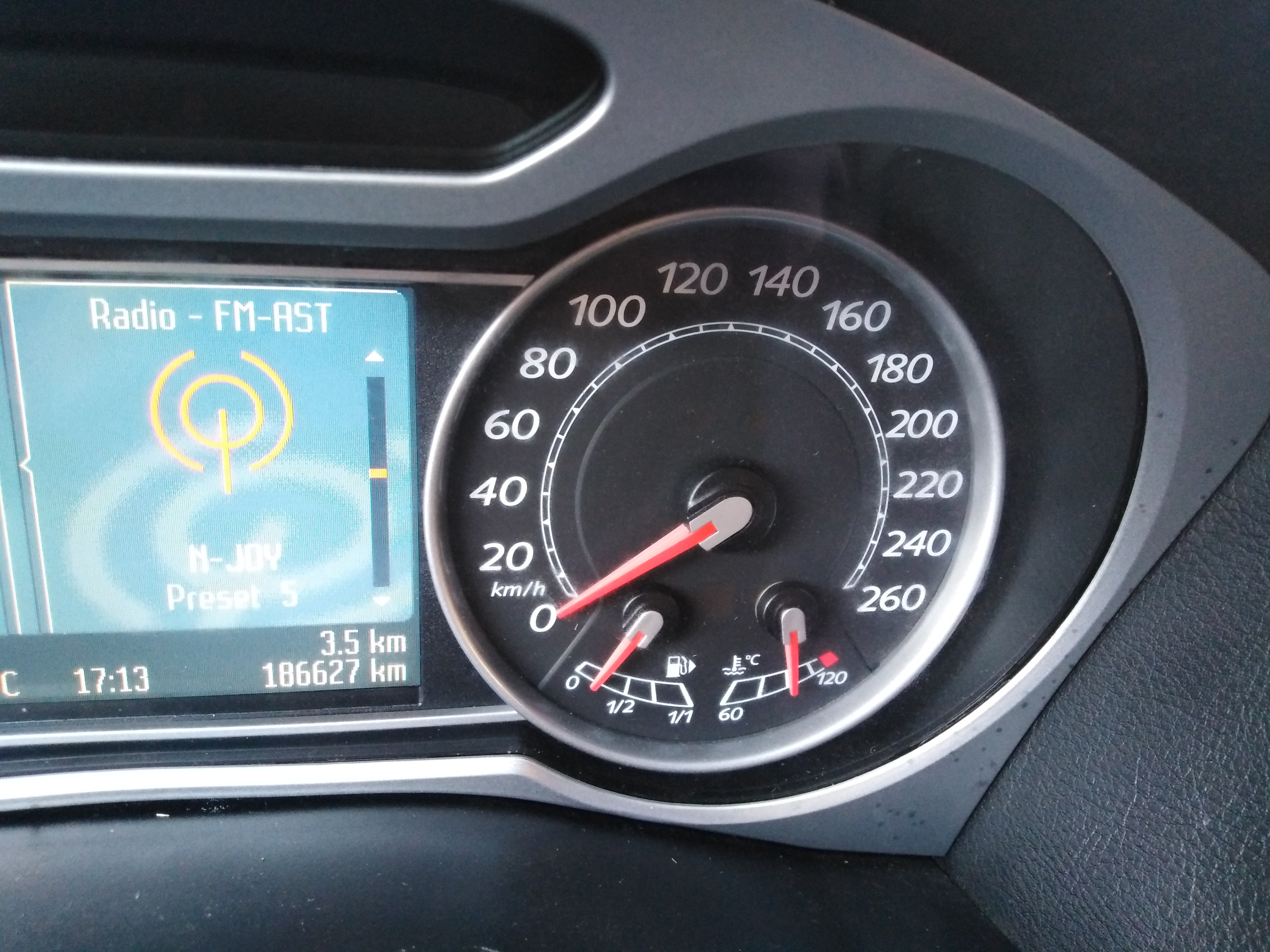

Здравейте колеги, отскоро съм горд собственик на форд s max 2007 2.0i с метанова уредба монтирана в Италия. Имам притеснение относно стрелката показваща температурата на двигателя, много бързо достига до втората чертичка (за няма и 1км) когато отидох на диагностика отчете 74 градуса, а стрелката все там си стоеше и показваше, че всичко е ок електрически. Ако някой има впечатления моля да сподели. Прикачам и снимка.

Ясно. В сервиза опитаха да калибрират стрелката, но не им позволи.
deathstorm
Мнения: 564
Местоположение: Хасково
Re: S max - позиция на стрелката отчитаща температурата
Мнение от deathstorm » 26 мар 2019, 21:54
Не вярвам да има някаква сервизна процедура за калибрация. Компютъра много добре си знае колко е реалната температура на мотора, просто софта на таблото така е направен. Руснаците го префлашват обаче си е играчка с тоя имобилайзер. И при Фокуса е така - точно като минава на газ (40 градуса) стрелката се отлепя от начално положение и след 1 минута вече е в средата, а реалната температура сигурно е 45-50 градуса. Тъпото е, че така не можеш да разбереш ако има проблем с термостата (постоянно отворен), ако е постоянно затоврен ще се разбере по един или друг начин :twisted: .
