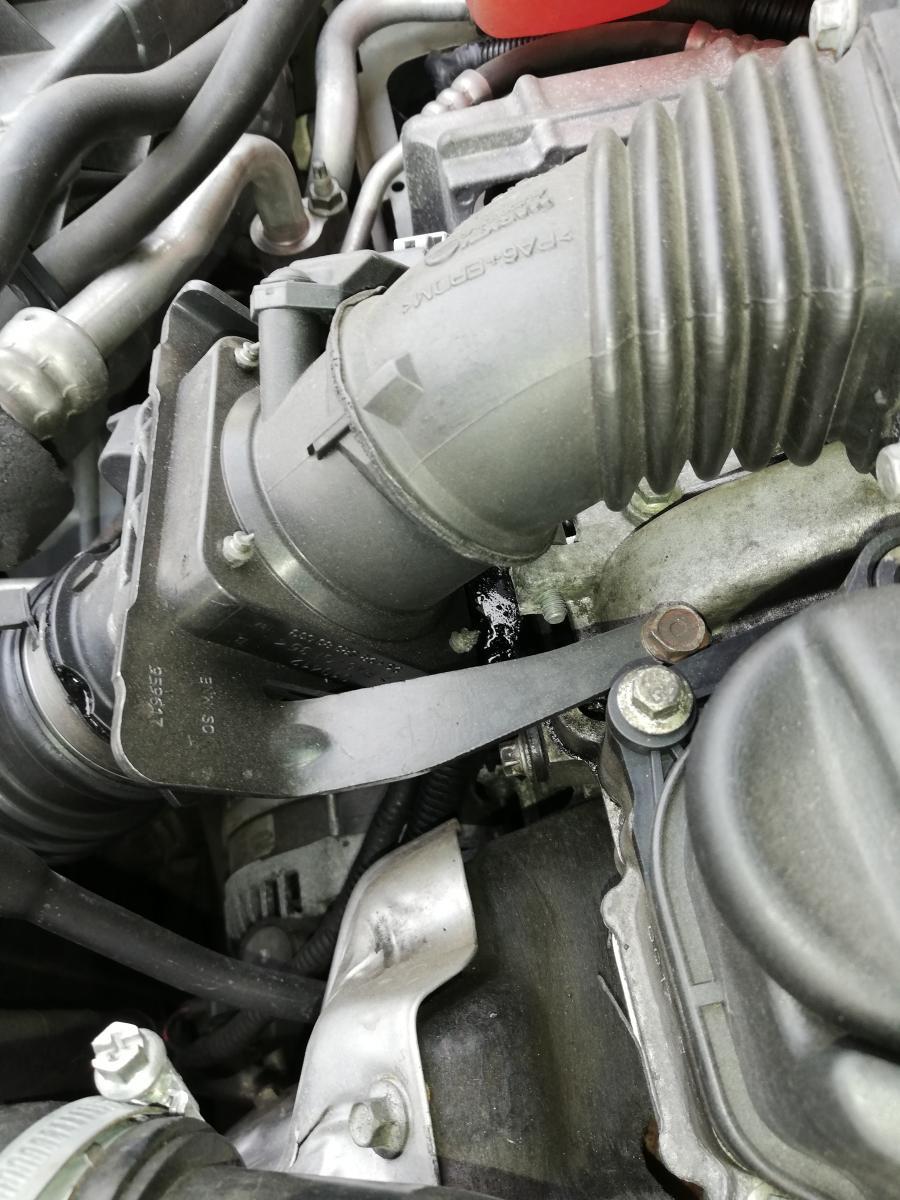

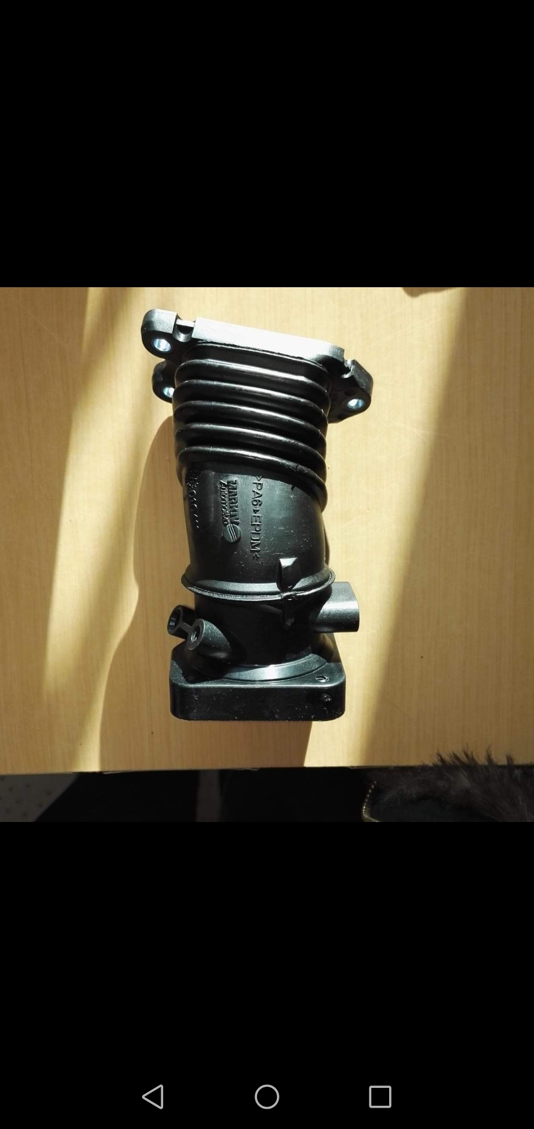

Да нещо такова е като цена 140-160лв и ще видя след смяната на дихтунги и пръстени ако пак нещо има сменям го капака и толкова. То друго остана ли изобщо освен има и един маркуч, който е за газовете и там можело да има масло ама и той май беше 70+лв. Ето го и него
Мнения: 1207
Re: Focus c - max
Мнение от Ozzie » 09 авг 2020, 00:33
Не е за газовете, а е за въздуха към входящия колектор.
Миналата година взех такъв от морга за 30 лв., в магазин цената му беше 50.

Мнение от iskren931 » 09 авг 2020, 00:40
А реално има ли шанс той да прави мизерия някаква в случая или не сте запознат
Мнения: 1207
Re: Focus c - max
Мнение от Ozzie » 09 авг 2020, 10:04
Може да прави мизерия, само ако турбото вкарва масло по турбо-пътищата и цялостта на въпросната гофра е компрометирана. При мен беше се сцепила в горния край, преди самия колектор.

Мнение от iskren931 » 09 авг 2020, 12:03
Значи варианта за този маркуч отпада понеже там си е наред всичко. Благодаря 👍

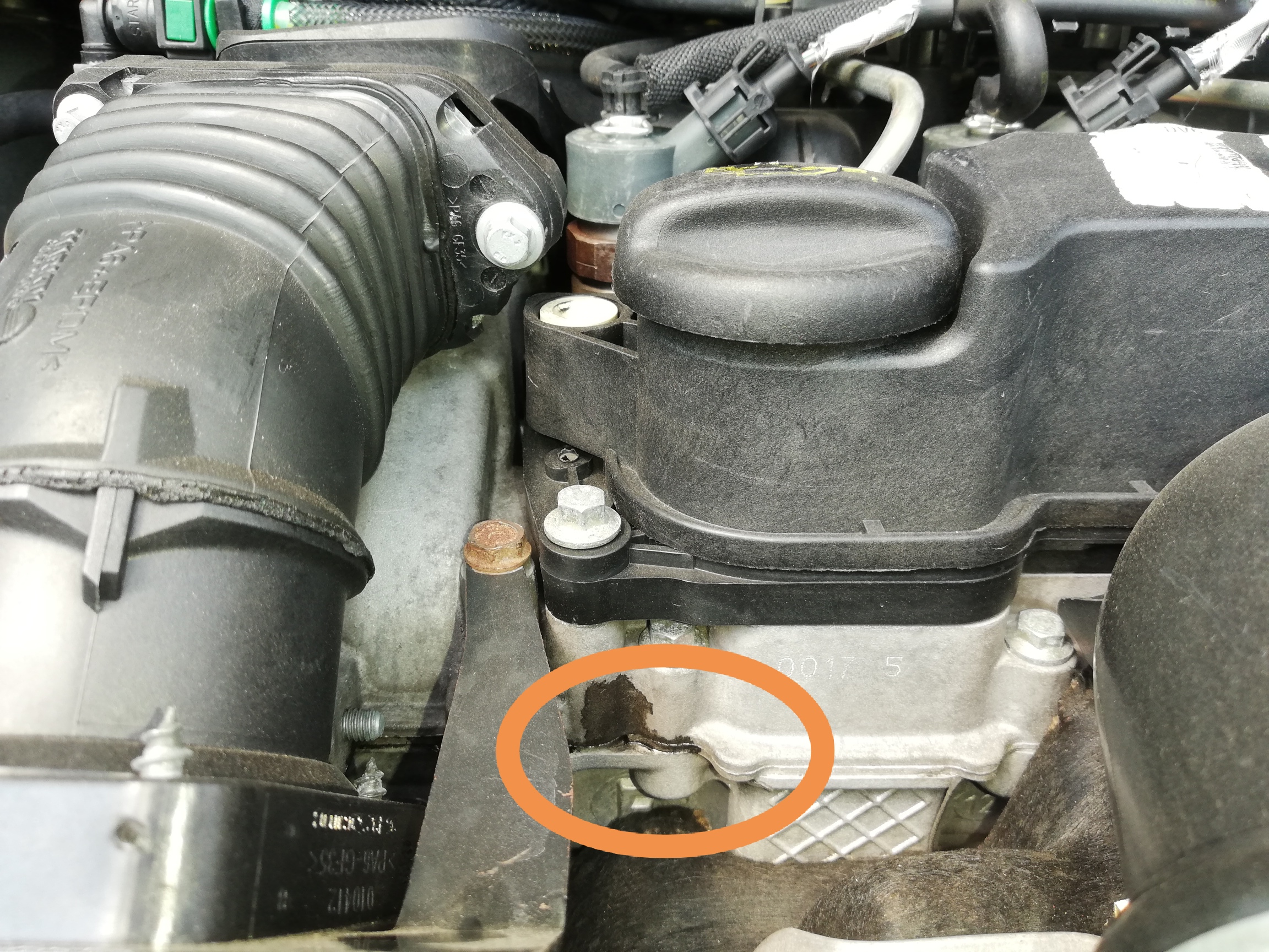

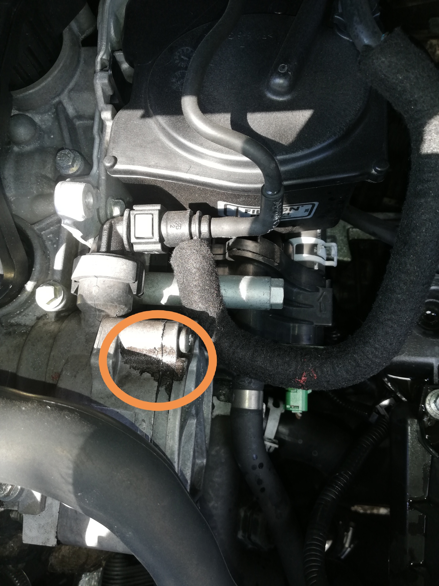

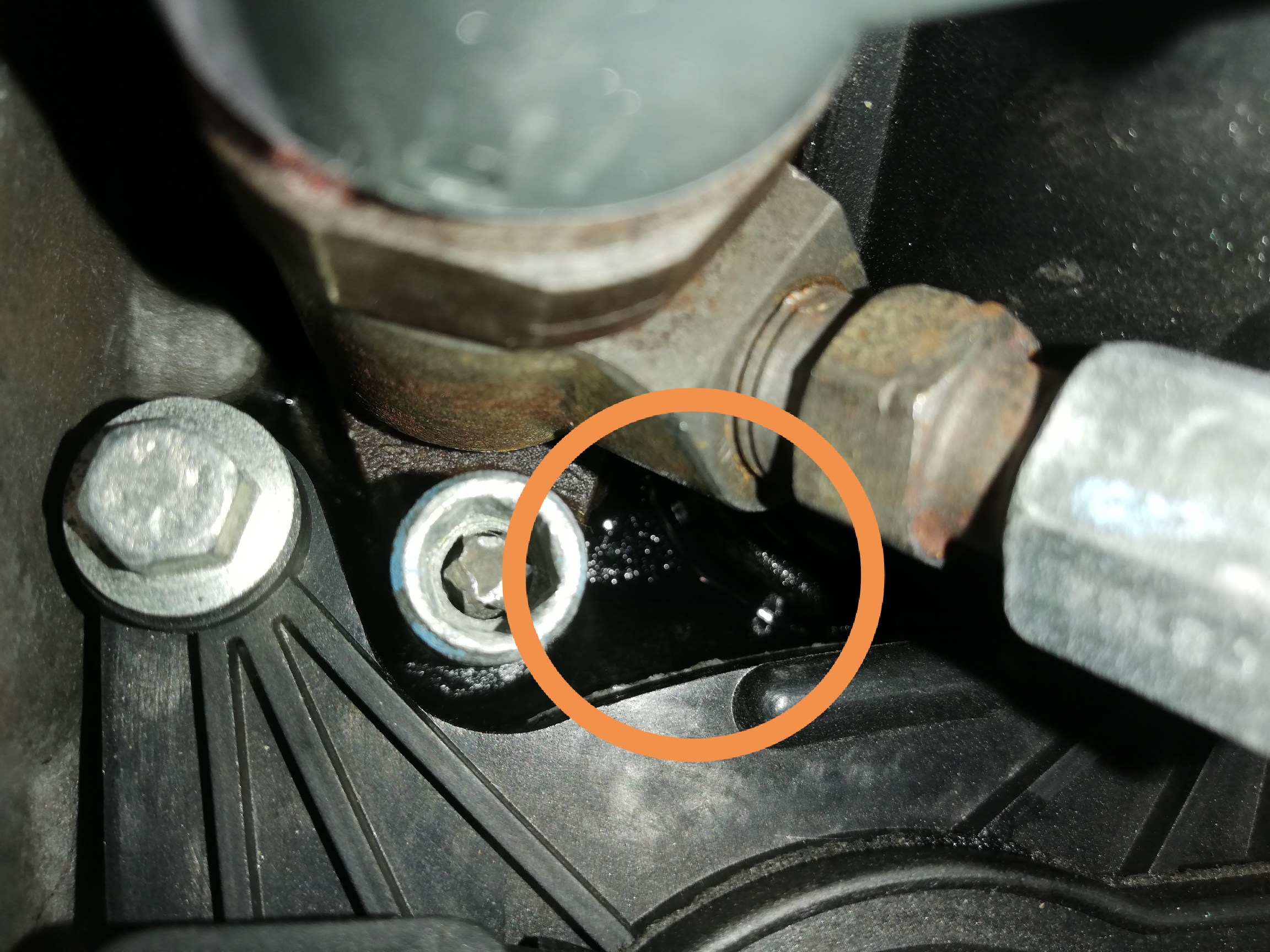

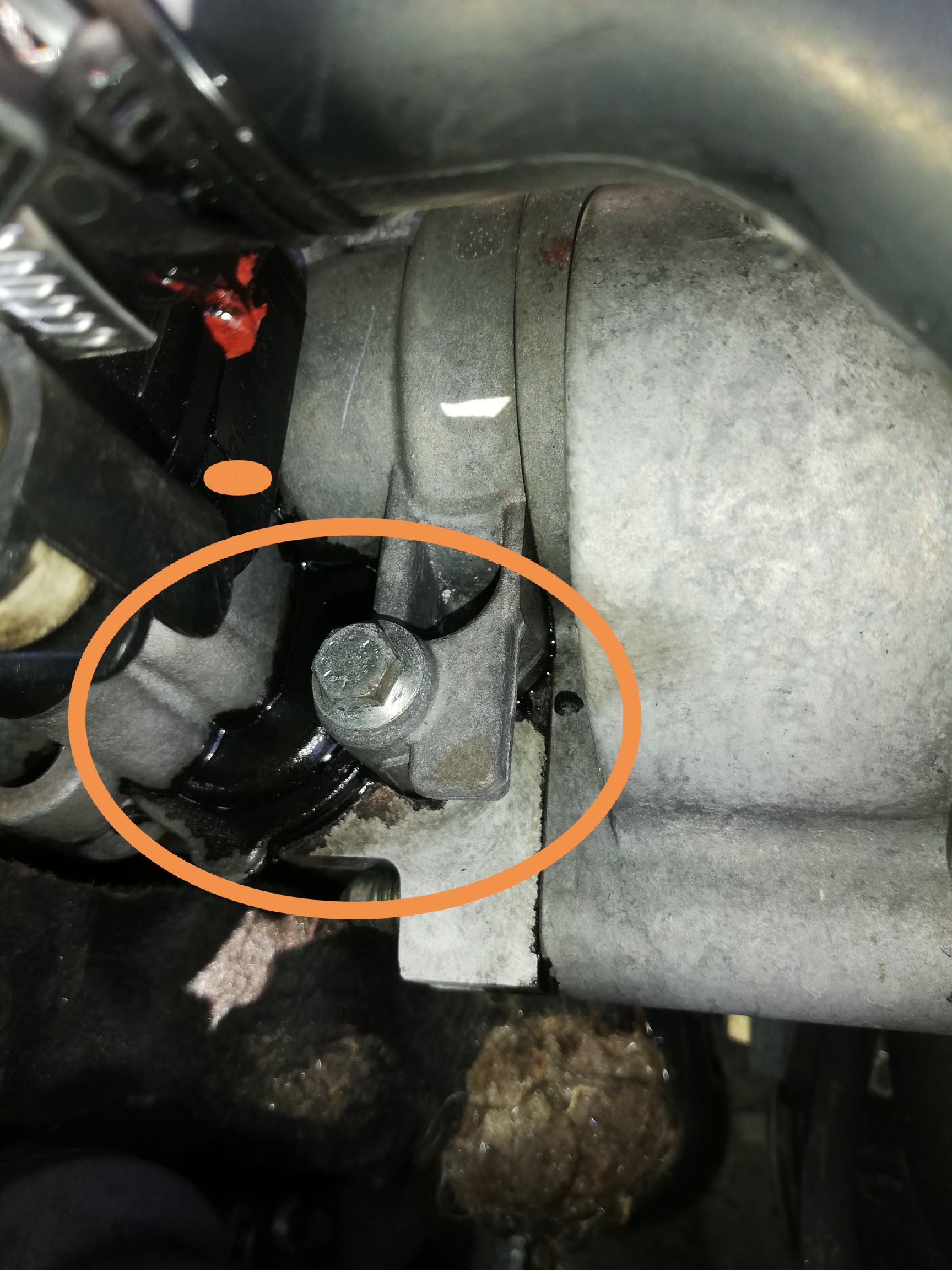

Мнение от Искрен93 » 06 сеп 2020, 19:06
Смених средна част на турбо, капака на клапаните, дихтунги + о пръстени ново масло + всички филтри и пак пуска масло около дюзите и от тук /прилагам снимка/ но е много малко. С пълен резервоар направих Русе Варна Русе +100км градско като климатик не е спиран. На магистрала я натиснах до към 160 и на компютъра изкара 5.5/100 разход но нещо ми се струва много малко км изминати. Моля за помощ

Мнение от янко » 06 сеп 2020, 21:44
Семерингите на тръбичките на дюзите смени ли?Разхода само пълно-пълно.Колко струва средната част на турбото?

Струваха 2-3 лева на парче,трябва и дорник за набиването им.Мотора 1,6 на пежо ли е,да не те пращам за зелен хайвер
