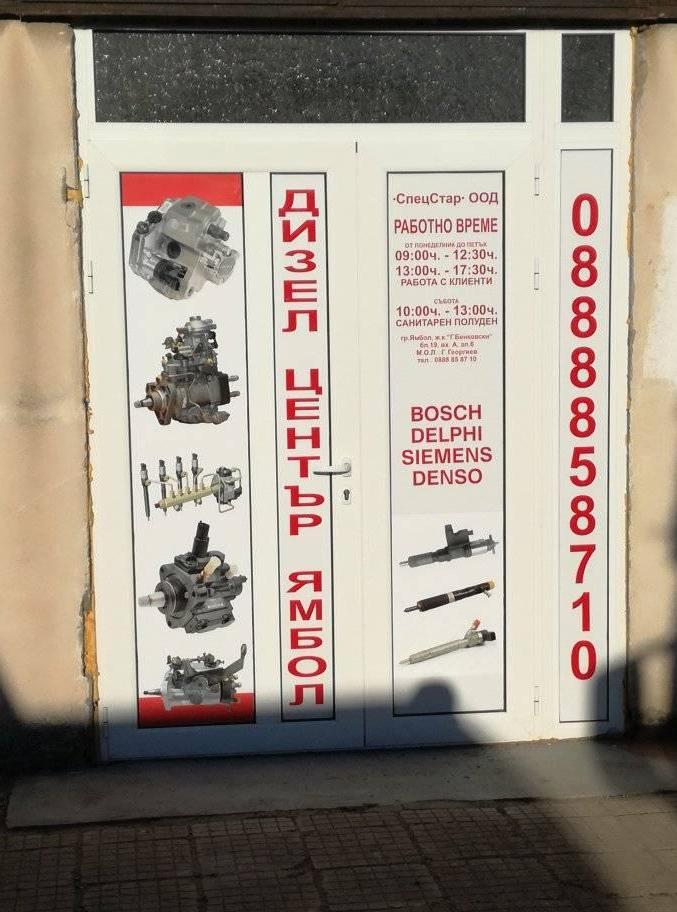

По този въпрос се обади и попитай Specialista- Георги. И да знаеш че той е в Ямбол, но пък е безкрайно отзивчив Човек.
