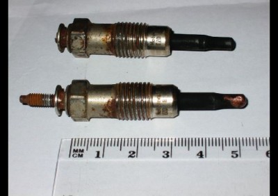

Един следобед или вечер /преди 6-7 дена/ към 17:05 часа паля колата си и малко позатресе ама запали, и си върви нормално. По принцип си пали без проблеми при минус 5 градуса , но тагава беше поне плюс 5 градуса. И така си палеше с тресене до понеделник сутринта /минус 2 градуса в гаража/ когата отказа вече да запали, и с трето подгряване пак същото. Наложи се да въртя на стартер продължително /около 10-15 секунди/ за да запали пак с тресене, от зад бял облак от пушек и мирише на неизгоряла нафта - тава доката запали, същото се повтори и вечерта и тази сутрин и сигурно и утре ще е същото.
И взех да си мисля снощи докато си пия ракията дали в неделя като свалях четките на генератора /това е за друга тема/ не съм направил някоя поразия, я откачено маркуче, я скъсано проводниче или нещо подобно. И по пътя на логиката стигнах до изводите:
1. Зад колата бял пушек, мирише на нафта - значи нямам проблем с нафтата, тя постъпва в цилиндрите.
2. Няма причина центрофката сама да е мръднала.
3. При ремонта на генератора в неделя невиждам как да съм направил нещо по запалването.
4. Ами да имам проблем с релето за подгряване или свещите.
4.1 С мултицета /може и пробна лампичка 12V/ установих, че релето подава +12 V на свещите и след определеното време си изключва - отпада релето като причина за трудно ми палене.
4.2 Остава да проверя свещите; преди време (когато съм палел без проблемно) съм мерил с мултицет, че докато ми подгряват свещите напрежението ми в запалката /тя ми е най-удобна/ е 11.67 V и като изключят свещите/релето напрежението се нормализира на 12.36 V, а сега при подгряване то е 12.05 V и при изклучване на свещите/релето се нормализира 12.37 V.
Това ме накара да измеря свещите с мултицет, 3 и 4 са прекъснали, а 1 и 2 ми дават по 0.7 ома. Предполагам като е изгоряла едната свещ съм палел с тресене, но като е изгоряла и втората се е оказало фатално за температури около +2 - 2 градуса.

Смених двете повредени/изгорели свещи и всичко си дойде на място.
Това със свещи за 10 или 15 секунди, ми звучи несериозно.
Майстора/познатия който ми ги купи изяви желание той да ги смени пък и пари не ми иска /е ще изпием после двойно, ама и ни безтова го правим/. Все пак не съм правил това упражнение никога и ме беше страх да не скъсам някоя свеш и ли да и прецакам шестограма и да стане по-сложно /някой вече беше писал нещо такова/. Но той /мастора/ първо напръзка новите свещи по резбата с "меден спрей", за да не се спичат и при следваща смяна да няма проблем, все пак да вържем попа, че да е мирно селото.
А щях да забравя, че го питах за 10-15 секундните свещи и той вика "Кажи им, че твойти са полвин часови" и си отля от бутилката.
Направих снимки само на старите свещи /ама още не съм ги смъквал от апарата/, за другото невидях смисъл за снимане, а освен спрея ама други път ще го снимам.

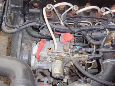

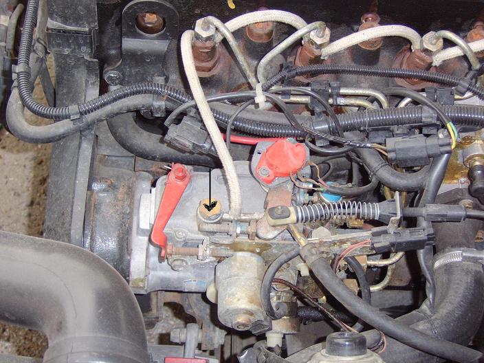

1.8d няма палене
Ако помпата ти е lukas виж си това клапанче на излишната нафта.Ако имаш подкачвашта помпа възможно е да ти е спукано гуменото платно.И в двата случея имаш падане на налягането на нафтата,и засмукване на въздух.
забравих снимката,от бирата ще да е.

cecipi4a написа : "Ако помпата ти е lukas виж си това клапанче на излишната нафта.Ако имаш подкачвашта помпа възможно е да ти е спукано гуменото платно.И в двата случея имаш падане на налягането на нафтата,и засмукване на въздух."
Споделям същото мнение за Lucas помпите, особено за клапанчето на обр. нафта. Моята като я взех след изгасяне и престой само 5 мин. палеше много трудно. Всичко смених и проверих вкл. и мембранката на подкачващата помпа, + обратен клапан на входа на помпата, но проблема се оправи след смяна на въпросното клапанче. Конструкцията му е такава че на пръв поглед няма какво да му се износи, но явно не е така. Е пак не пали от половин оборот (освен когато напомпя дори и веднъж с помпичката) както бях свикнал със стария ми (Ескорт 1.6Д). За мен помпите на Бош по отношение на помпата за ниско налягане са по-добри. Споменатия 1.6Д на над 500 хил при компресия 18-21-19-20 палеше от половин оборот до -10 градуса.

никви особености при смяната на клапана за излишната нафта.Ключ17,и внимаваи с дифтунките.
