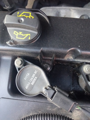

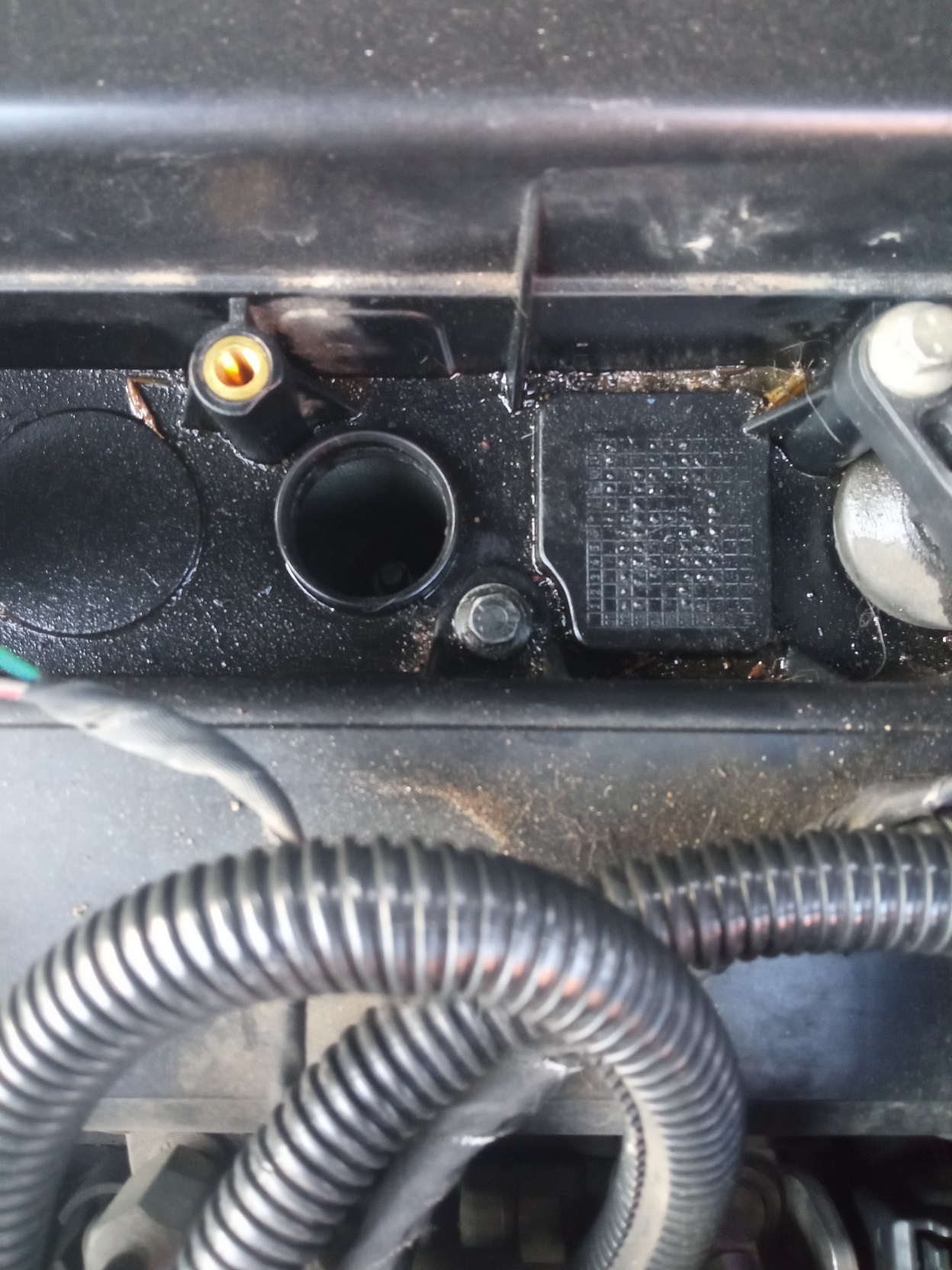

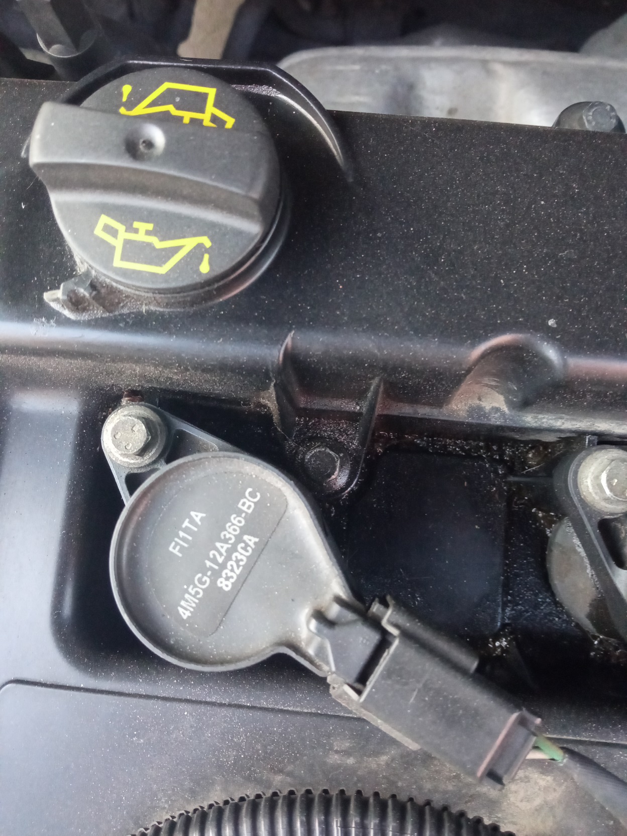

След смяна на капачката, теча се оказа от тези два болта приложени на снимките! Дали е гарнитура или болтовете са за притягане?
F Focus
Мнения: 1189
Re: Теч на масло от капачката
Мнение от F Focus » 20 мар 2022, 18:44
И двата варианта ги има-в такъв случай вдлъбнатината на капака на клапаните, където са свещите би трябвало да се пълни с масло, но това няма общо с омасляването под капачката, за която беше питането.
Ако си свалял свещите "плуваха" ли в масло?
Вероятно може да се окаже малкият дявол! :wink:
