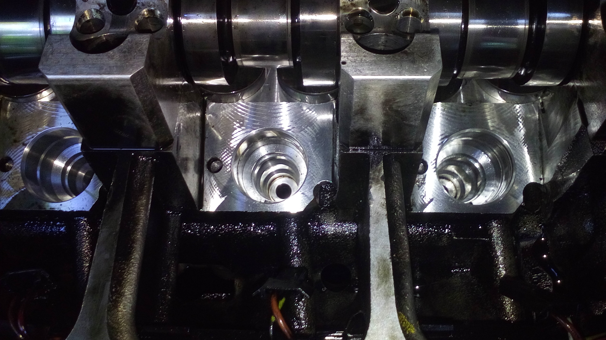

Поръчаната нова гарнитура на Елринг се оказа, че не пасва съвсем. Две чопчета точно на гърбиците отгоре не влизат защото няма канал за тях решението е премахване внимателно с макетния нож. За сметка на това от двете страни и на двете гърбици има канали в които влизат подобни чопове на оригиналната гарнитура. Тук сложих силикон. От черния естествено. Според руските спецове в Ю-туб на този капак се намират и филтъра и клапата за картерните газове. Когато се задръсти някое от двете се създава голямо налагане в главата и избива масло или от гарнитурата или от тръбите на вентилацията. Твърдят, че дори изхвърля щеката за маслото. Лечението според тях е в този клип 2.58 мин. Речено сторено. Заприпках до железарията и купих полиуретан. Изкъртих клапата пробих показания отвор и залепих обратно капака. Почистих и геометрията на турбото като изпръсках един немски спрей за почистване на фурни. Заврях една тръбичка в тръбата водеща от турбото към ЕГР-а. Процедурата е описана подробно в интернет.
Пръсках по малко докато започне да избива пяната навън и това 20-30 пъти в продължение на три дена. Навсякъде пропускам момента с почистването на детайлите, но вие се сещайте. Всичко се прекарва през съд с нафта и четка за зъби, после обезмаслител и гореща вода. На доста места се наложи по два три пъти да се връщам на нафтата. Мизерията в ЕГР-а беше пълна. Отвора на клапата се беше смалил до 1/3 от нагар и мръсотия което само затвърди решението ми да я изолирам. Изрязах си от поцинкована ламарина една гарнитурка, но не и пробих централния отвор. Отделно набутах в тръбичката за вакуума една съчма с подходящ диаметър. Застраховах се като на тялото на ЕГР-а навих резби и два болта в отворите под мембраната на вакуума. От там изтича мизерия и не посмях да ги оставя отворени. До тук правех нещата все още с някакво желание. От тук нататък по задължение. Причината беше разочарованието което получих като извадих дюзите. След като демонтирах вала с кобилиците и крепежите те не помръдваха. Пак погледнах в интернет и съветите бяха да се пробват да се завъртят и ако е необходимо да се ползва отвертка. Стана след много майки и лели. Резултата обаче ме разби. И четирите дюзи износени външно по корпуса и то много сериозно.

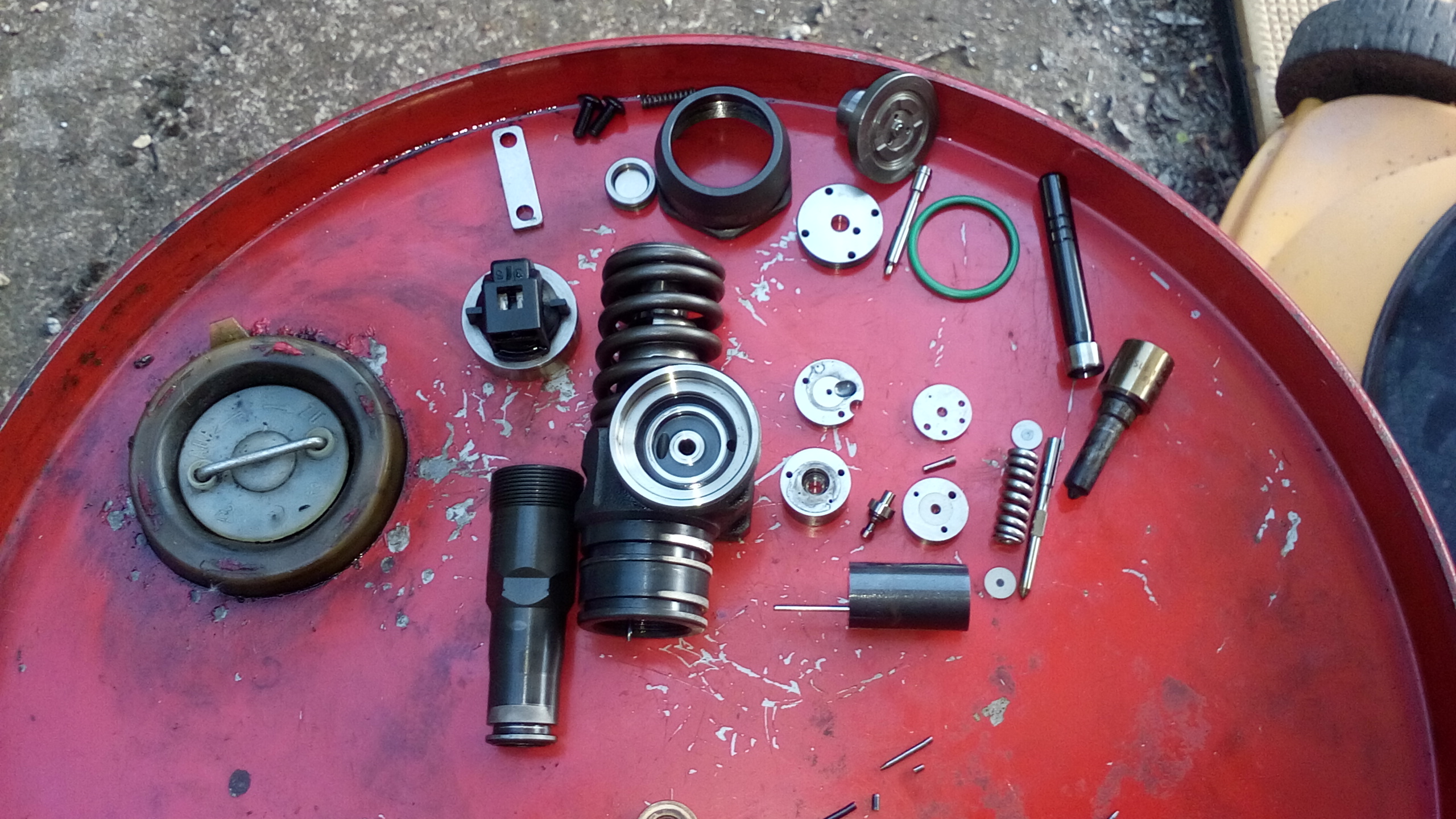

Естествено главата също е износена на яйце. Разпръсквачите отпред топки от нагар. Това ги държеше в леглата им. Това ме замисли за рециклиране и профилактика на самите дюзи докато в добрия стар интернет не открих този пич и неговото клипче. Евала му за това което показва от кухнята. За мнозина това е голяма тайна. Това ме накара да се престраша. “Заприпках” за химикали до града. Ако съм пропуснал да кажа живея на 16 км от града и всяко пазаруване без автомобил си е жива мъка. Градски транспорт има 3 пъти на ден някой път.
Както и да е започнах да разглобявам дюзите. Различават се от тези в клипа, но не е проблем. От същия тип са. Да но когато свалих долната част всичко се разпадна. Щифтовете на които се нанизват отделните елементи и разпъсквача се оказаха счупени и на четирите дюзи на различни места. Причината за това не е ясна, но се припотих 100 пъти.
За по-дебелия 1,8мм намерих една подходяща тел. Обръч държащ гуменото уплътнение около люка на автоматична пералня. Няма да правя реклама на марката. За по-тънките 1,5 мм използвах свредла. Имах повече защото с тях си пробивам платките.

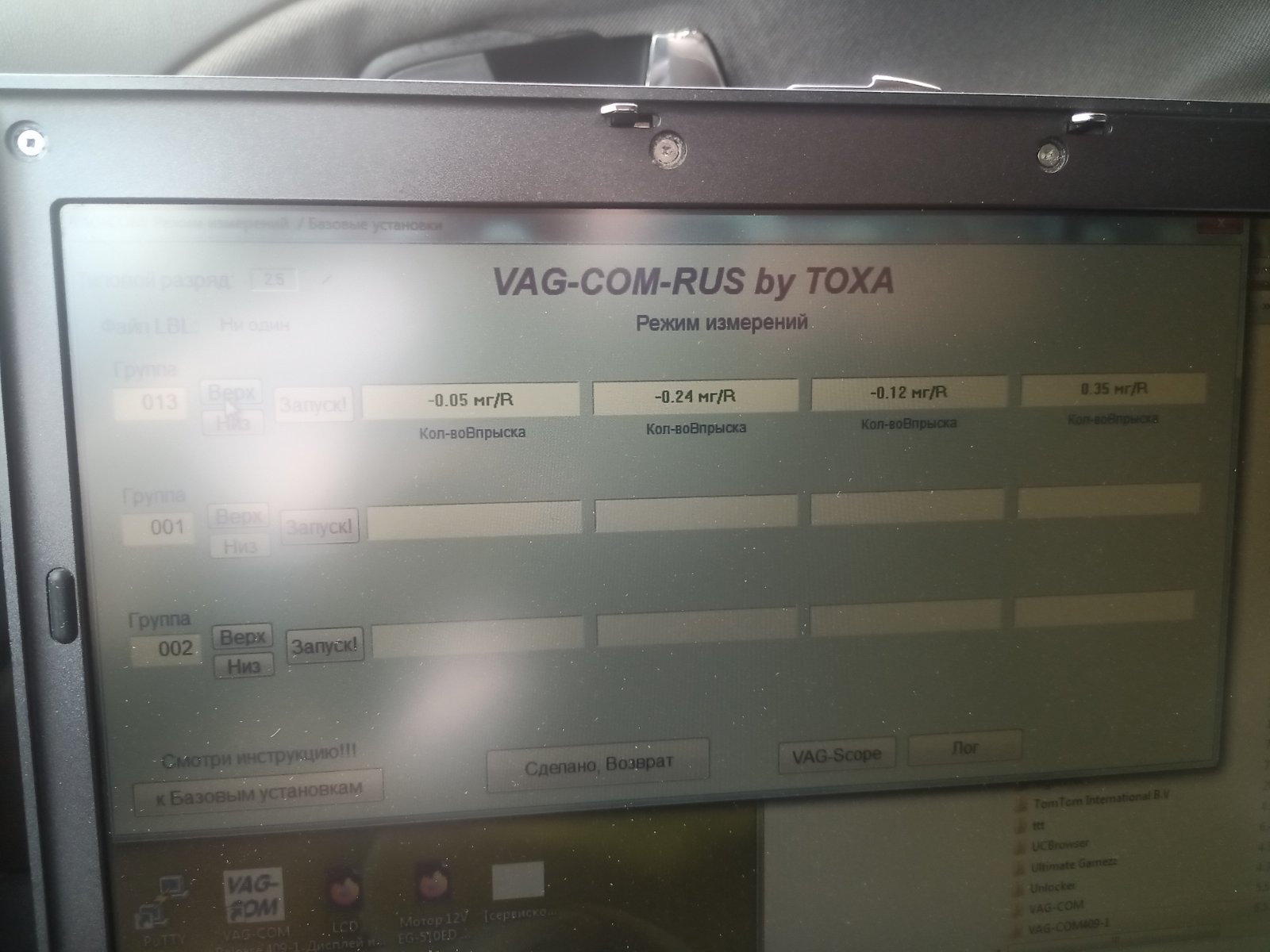

Ремонта се състоеше в почистване и подреждане на елементите. Разпръсквачите ги минавам на водна шкурка. После ги надувам с една обикновена пластмсасова спринцовка и нафта. Всичките направиха по 6 струйки.
Събирам всичко по обратния ред и по указанията на пича. Тръгнах да монтирам дюзите. Всичко се смазва тънко с грес. Леглата са почистени перфектно. Нямам специалния тулс който препоръчват от VW и се наложи да изобретявам и импровизирам.
Иначе спазих буквално упътването. Ясно ми е, че това е времянка. С тези разбити легла и износени корпуси... Няма пари за нова глава. Дори за ремонт на тази с втулки както правят руснаците. Загубих две седмици и похарчих 250 лв за нещо с неясен резултат, но подкарах Галаксито. Има разлика от преди. По-пъргаво е, но и по-шумно. Резултата от теста на дюзите с Вагком е това.
