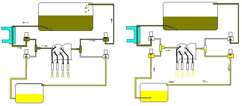

ОКОНЧАТЕЛНО си спирам на такъв вариант подгревна система :traqn_savov написа:В една кутия където обикаля антифриз, е навита една семпертина.....
Бих спретнал неща като техническа мисъл по скоро...
Изкам да поДчертая, че не познавам системата, в момента правя свободно съчинение, на теоритично как може би би станало..
Само че ще има и електрически нагревател след топлообменника (това в синьо е антифриза)
Остава ми да си донаправя само нагревателя и да си купя пластинчат топлообменник - казаха ми че в газовите бойлери имало такива. Ще търся тази седмица нещо на старо.
Вече карам на 100% олио вместо нафта с устройство Сасолио - 2,10 лева/100 км

КАК РАБОТИ ВСИЧКО ТОВА :
Олиото трябва да се подгрее до 70-80 градуса за да гори добре. Цялото устройство има тази цел. Топлообменникът загрява олиото с антифриз. После олиото се догрява от нагревателя който е с подгревни свещи. Той си има термодатчик който изключва на 85 градуса. Ел. помпата подкачва олио от резервоара и така облекчава ГНП-то. Клапаните служат за да се превключва от нафта на олио и обратно.
КАК СЕ ПОЛЗВА :
Значи паля си и тръгвам на смес олио/нафта 20%/80% от основния резервоар. Когато двигателя загрее, включвам подгрева на олиото. Когато ми изгасне лампичката за подгрев значи олиото е станало поне 60 градуса и вече превключвам на 100% олио от резервоара за олио. Така си карам цял ден. Когато ще гася за нощуване, превключвам пак на смес нафта/олио 2 минути преди да стигна до нас. Така ГНП-то се изчиства от олиото и е готово пак да запали на студено сутринта.
Това е. Днес карахме Варна-Балчик и обратно на олио. Колата просто лети. Имам чувството че даже работи по-добре на олио отколкото на нафта. Харчи ми колкото на нафта, толкова и на олио. Цената пък направо смешна - олиото ми е по 30 ст/литър и значи идва по 2,10 лева на 100 км. Абе голяма радост.

от дясно на въздушния колектор - клапан за връщане на нафта в резервоар
По-близък план върху нагревателя:
вижда се релето му, нагревателя, клапана за олио за влизане в ГНП и даже горе вдясно се вижда клапана за нафта.
КАК СЕ ПОЛЗВА :
