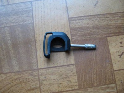

Здравейте,на ключа на колата липсва една част.Оказа се,че там трябва да има пластмасув корпус с батерия и лампичка в него.Та въпроса ми е може ли някой да ме упъти от къде мога да си намеря тази част,защото ми се струва доста необичайна и нямам представа къде да я търся.Поздрави!
Мнение от paci » 18 ное 2007, 23:04
Баси грозната работа :(
Като част незнам дали ще си намериш.
Освен целия корпус да намериш и само да си набиеш металната част.
За да не е толкоз грозно иди си направи едно копие.

Аз карам също Форд и имам същия ключ.Като купих колата ми дадоха 2 броя...единия е с този с а другия е обикновен.Като казвам обикновен имам предвид че няма нищо за махане като панелче с батерия.Иначе този ключ който е на снимката наистина има едно като капсулка в която има една батерийка с пружинка и на единия ъгъл на ключа има лампичка за да може евентуално в тъмното по добре да си освети човек ключалката... за мен е безмислено амакато го има човек що пък да не го ползва :P

По въпроса за липсващата част на колега... аз моя ключ го разглобих съвсем и гледам вътре лампичката ми счупена.. въпроса ми е - продават ли се такива лампички а също и батерийка за това нещо че мисля да си ги сменя да си ги ползвам?Батерийка сякаш малко се окислила ама както и да е .. някой знае ли нещо по въпроса?

Крушките са дефицитни, батерията се използва във фотоапаратите Практика, така че ги търсете във магазин за фотоматериали. Липсващото парче може да си намериш във някоя морга, но се съмнявам да има крушка.
Тъй като батерията е 1.5v не може крушката да се замени със светодиод.

Аве крушки и батерии същите бол само да искаш и пари да имаш - батерията беше към 2лв, а лампичката 1лв непомня вече, отивате в някой магазин за ел. части и ги носите, ако не искате да помните съответните обозначения де. Ама е малко пипкава работата после да го нагласиш и да свети.

Отиди на часовникар.Аз там си подмених крушката.дори и същите батерии се намират.Мисля че три лева май беше ...
