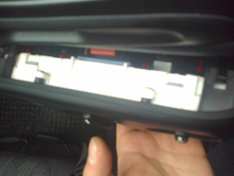

Атанас
Мнения: 857
Mondeo MK3 2.2TDCI
Мнение от Атанас » 12 дек 2007, 17:04
[quote="motry"][/quote]
Май няма да стане през радиото, или ръцете ти трябва да са като ластици.
Тук съм описал как се сваля конзолата:
http://www.clubford.org/forum/viewtopic.php?t=14436" onclick="window.open(this.href);return false;
Лампите са обикновени, без цокъл. Във всеки магазин ги има. Преди 2 седмици се занимавах с моето и между другото смених две лампи. Струваха по 50ст. бройката.
Общо са 4 или 5 лампи (да не те излъжа) и осветяват и трите "копчета".
п.п.
май са четири лампите - червените стрелки
