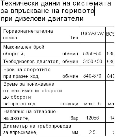

В същата книга е поместена тази таблица. До сега знаех, че налягането при което трябва да отварят разпръсквачите с Лукас помпи е 115 бара. Как според вас е по добре да се настроят на по-високото или на по ниското налягане?
