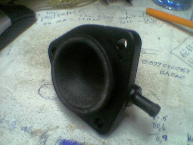

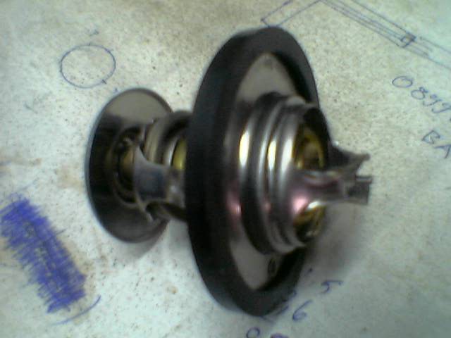

Дойде ред на термостата. Купих термостат, щото в тялото нямаше никакъв. Обаче, когато го поставих и затворих капачето термостата си "играе" вътре. Има ли нещо друго освен уплътнението на термостата?

Моите и двата нямаха уплътнение и ползваха от стария. Единия е някакъв на който пише BTT - Made in Germany 87 градуса а другия е оригинален MotorCraft 948M 8575 AA на 92 градуса.
Първия спецовете от МП сума време се мъчиха докато го сложат и мазаха с грес ?!?! за уплътнение може би. Моторкрафтския го сменях при друг майстор и той си пасна без проблем.

Проблема е в това, че въпреки гуменото уплътнение термостата стои хлабав във тялото. Въпроса е дали има още нещо вътре освен термостата и уплътнението. Когато се затвори "капачето" може с пръст (нали тялото не е монтирано на главата!!!) да движиш термостата! Това няма как да го видите ако тялото на термостата е монтирано на главата (разбирасе това е нормално, защото няма смисъл да се се сваля тялото от главата за се смени термостата, но при мен ситуацията е друга...)
