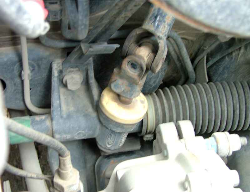

Мнение от licho » 12 май 2006, 00:06
на показаната снимка е кормилната рейка на фиеста
волана се върти лесно
въпросът е има ли сервоуправление или не.
и как да познаем че имаме ?
форд мк2
Мнения: 828
Мнение от форд мк2 » 12 май 2006, 01:03
няма да знаеш!не искам да обиждам тия фордове ама никои на 1.1 няма да сложи серво, да не говорим че моята е със същата рейка и серво няма ...... просто е лека затова се върти лено волана и окачването го бива .....

форд мк2 написа:няма да знаеш!не искам да обиждам тия фордове ама никои на 1.1 няма да сложи серво, да не говорим че моята е със същата рейка и серво няма ...... просто е лека затова се върти лено волана и окачването го бива .....
Има модели които са със серво.
Polly
Мнения: 905
Местоположение: село Извор
Мнение от Polly » 12 май 2006, 11:21
Най-простия начин да разбереш е, ако погледнеш под капака, дали има казанче с хидравлично масло :lol:
Иначе волана се върти лесно на фиеста като твоята, но ако се разглезиш с хидравлика, ще ти се стори ужас:lol:Но принципно волана на тази фиеста е " user friendly" :lol:

и влизат ли 2 тръбички в рейката.
Brock
Мнения: 2226
Мнение от Brock » 12 май 2006, 11:36
Така като гледам - нямаш

Мнение от Bakara » 12 май 2006, 11:39
Не няма серво, сигурен съм.

Мнение от kurshuma » 12 май 2006, 16:47
нямаш хидравлика 100 процента :lol:

Мнение от bilder » 12 май 2006, 21:13
Колега виж само колко много "поръчкови" Фиести има от тези години с този мотор :wink:

Мнение от Bakara » 16 май 2006, 11:19
Такаа може и да има фиеста със серво от тази година, но тази на снимката няма.

Мнение от ru2sf » 16 май 2006, 12:02
Има серво на спирачките, но няма серво на волана.При мен поне е така - Фиеста 1.3I

Мнение от nikolovvd » 16 май 2006, 12:10
За това което се вижда на снимката 100% няма усилвател на кормилната уредба. Наистина волана се върти лесно. Същото е и при Fiat Uno 1.1 . От малките и тесни гуми съпротивлението е слабо, а и няма какво да им тежи. Двигателя е толкова лек, че можеш да си го вземеш под мишка и хоп при майстора. При подаване на повече газ предните колела не само се въртят но и цялата предница подскача.
