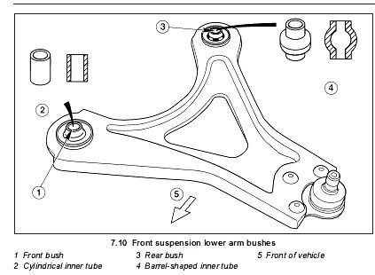

Здравейте,пак съм аз.Днес прегледах едно ръководство за ремонт на английски език и забелязъх, че там предните носачи са строго ориентирани по посоката на движение-с частта която има прови върхоне на пред,а тази съз закръгленията е на зад.При мен ги монтираха обратно.Дали от това ми тегли при спиране на една страна?Иначе спирачките са наред.прилагам скица от ръководството.
Скица на направлението на предният носач

Ами наистина може от това да ти идва проблема - явно са разменили носачите - сложили са левия на местото на десния и обратно. Само ми е чудно как са успяли да ти направят реглаж на предницата?!
Провери и дали не са ти слажили два леви или два десни носача.
Абе направо се връщай в сервиза и да си оправят бакиите и да ти платят и за новия реглаж на предница /ако не го правят там/. Аман от "майстори"...

Носачите са ляв и десен и ако се обърнат се губи сходимоста на колата, а къде ти ги сменяха?????????????
А да тампоните на всеки носач са голям и малък като големия трябва да е отдзат...

Днес ходих отново в сервиза, където ми смениха тампоните на носачите.Значи носачите са си мойте, само тампоните ги смениха и предните биалети.От лявата страна,от към водача,носачът е с два еднакви тампони,а от другата страна-задният е по-голям.Носачите са монтирани със закръглената и по-тясна част напред, а между другото днес залягах под няколко форда и всички са така монтирани,а не както е на скицата.В сервиза ми казаха, че тегленето на една страна при натиснати спирачки може да е от самите спирачки, от реглажа на предницата,от криви гуми и други такива.Но преди да сменя тампоните и биалетите всичко беше нормално,вървеше направо, не теглеше на страни и спираше нормално.А сега, при натискане на спирачките сама тръгва на ляво или дясно и волана сам се завърта,а днес забелязах, че когато го завъртя за да завия,вече не се връща сам в изходно положение и за да изправя колата трябва да го върна аз. Колата ми е хечбек,произведена 1996г. през май месец.Направо незная какво да правя.Отзад чука като че има махало,което се удря в ламарината когато вървя по неравности или се качвам на тротоара и задният мост се извива.Разхлабиха задните биалети малко,но не се промени нищо.Майсторите незнаят какво да правят,утре ще ми ги сменят може би с други.

Здравейте, пак съм аз.Оказа се че проблемът за дърпането в страни е в един от сменените тампони - задният (големият) тампон на предния десен носач.Замениха го по настояване от моя страна (голямо молене падна), със същия такъв, и чудо - всичко се оправи.
