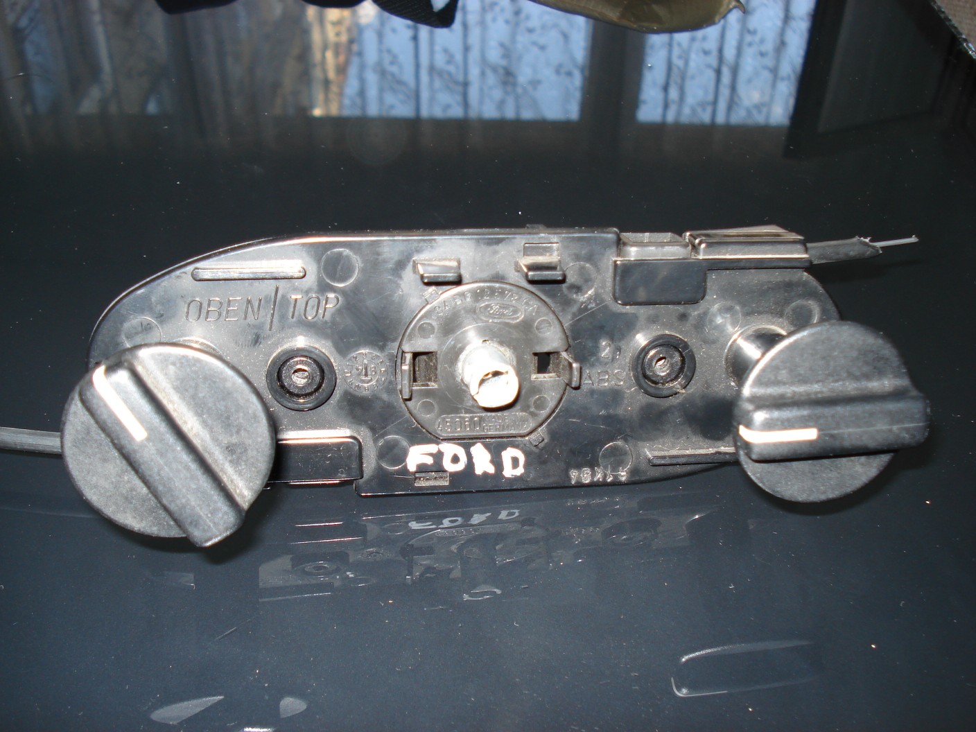

и при мен беше така - изгоря ми копчето остави другото ами и климатика ми не работеше посред лято, та втора употреба го намерих за 30 лв церия панел ако си без клима се намира по лесно и е по ефтино
е така изглежда въпросния панел това в средата е копчето то се вади отделно от панела

pepy1 написа:и при мен беше така - изгоря ми копчето остави другото ами и климатика ми не работеше посред лято, та втора употреба го намерих за 30 лв церия панел ако си без клима се намира по лесно и е по ефтино
Ем сигурен ли си, че е от копчето? А не от вентилатора? Щот нито на една позиция не работи пък и спря в движение.
Мнения: 4791
Мнение от pepy1 » 14 сеп 2006, 07:08
ако работи на някоя степен са съпротивленията ако не работи на нито една или копчето -както при мен или самото моторче на парното а ако е то лошо
