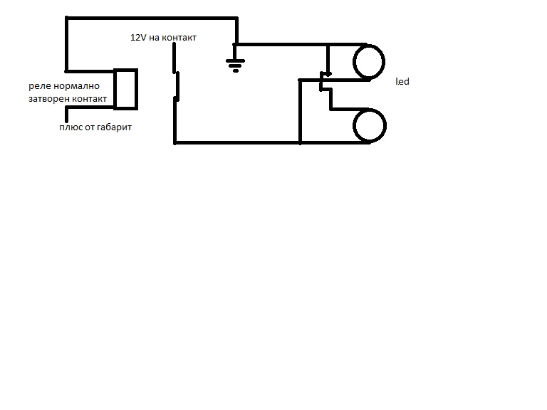

Така направено ледовете гаснат на габарит. Извинявам се за куцата схема но на пейнт толкоз.

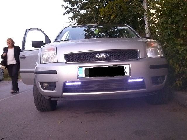

ами малко не разбрах релето какво да е и аз ги вързах към габаритите  директно ето снимки напиши какво реле

Писал съм, реле 12v нормално затворен контакт (автомобилно разбира се)

По схемата която съм дал релето изключва ледовете когато си на габарит или фарове. Нали това беше въпроса.
