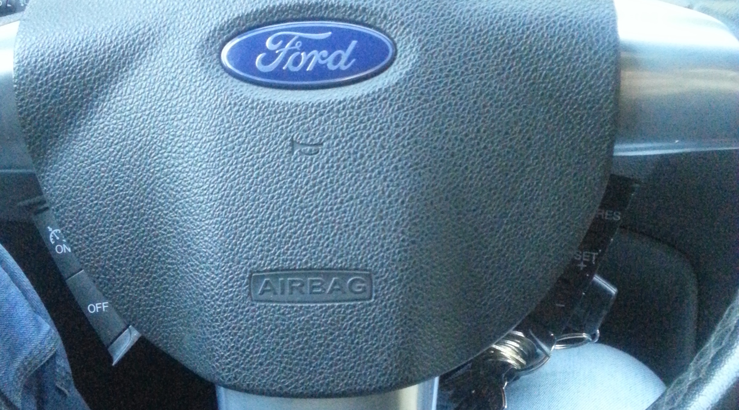

Модифицирах си лостчето за управление на музиката.
Сега изглежда така:
