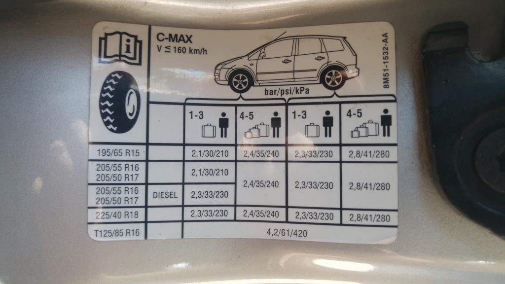

Значи колата е форд фокус ц-макс 2004 година с гуми 205/55 R16
На вратата има лепенка, на която е записана размери на гуми и колко атмосфери трябва да бъдат. Един от размерите е 195/65 R15 . Искам да взема стоманени джанти, тъй като имам 4 гуми с такъв размер.
От темите, които четах до сега излиза, че 15-ки не стават или бъркам?

Тази таблица не е много коректна. Щом ти го пише на етикета поставен от производителя слагай гумите без да се притесняваш

Да не правя нова тема, затова ще задам въпроса си тук.
На моя Cmax има лепенка на вратата, че 195/65/15 може да се слага. Пробвах едни стоманени джанти 5х108 с ЕТ52,5 но ми опират в спирачните апарати. Та въпросът ми е, възможно ли е производитела да е посочил, че 15-ки стават, но реално аз да не мога да ги сложа, или нещо бъркам аз?

sinnerman, а защо тогава имам табелка на вратата, на която е показано, че 15 стават?
Ако си прав е много жалко, защото вече съм взел чисто нови зимни гуми 15-ки...
Мнения: 13127
Re: Питане относно размер гуми и джанти
Мнение от HACKO » 03 ное 2016, 20:07
На табелката пише кои гуми с какво налягане трябва да се помпят при различни натоварвания а не какви гуми стават. Гледаш на колата какви гуми има монтирани и помпиш. За размера на гумите гледаш в книжката.

bizu написа:sinnerman, а защо тогава имам табелка на вратата, на която е показано, че 15 стават?
Наско ти е дал верния отговор. В твоя случай, хубавото е, че ще си спестиш време и пари да търсиш 15" джанти, които няма да станат на колата ти.
