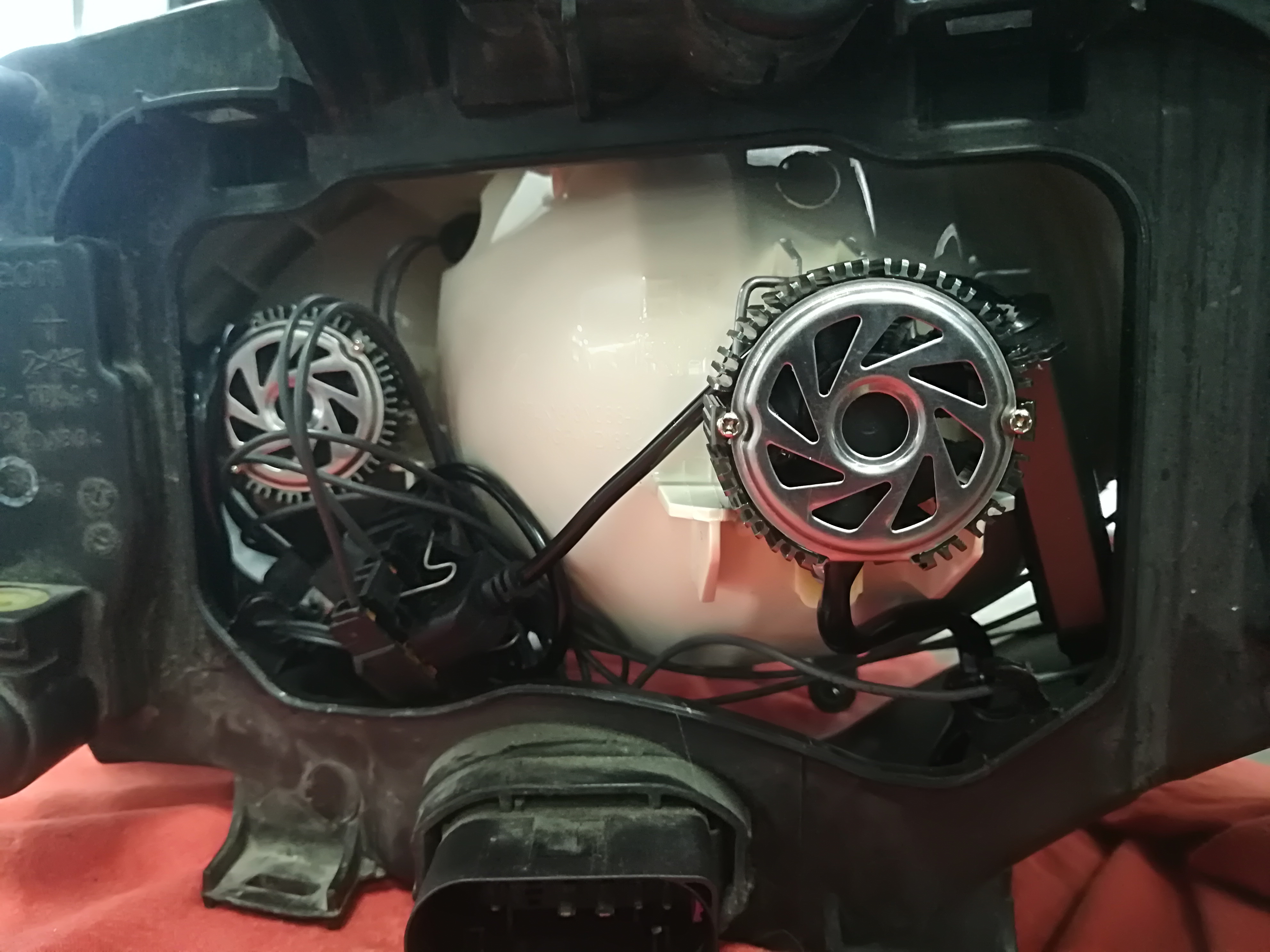

Re: ЛЕД КРУШКИ ЗА ФАРОВЕ
малко снимки на лед крушки на Мондео мк4 резултата е убийствен
