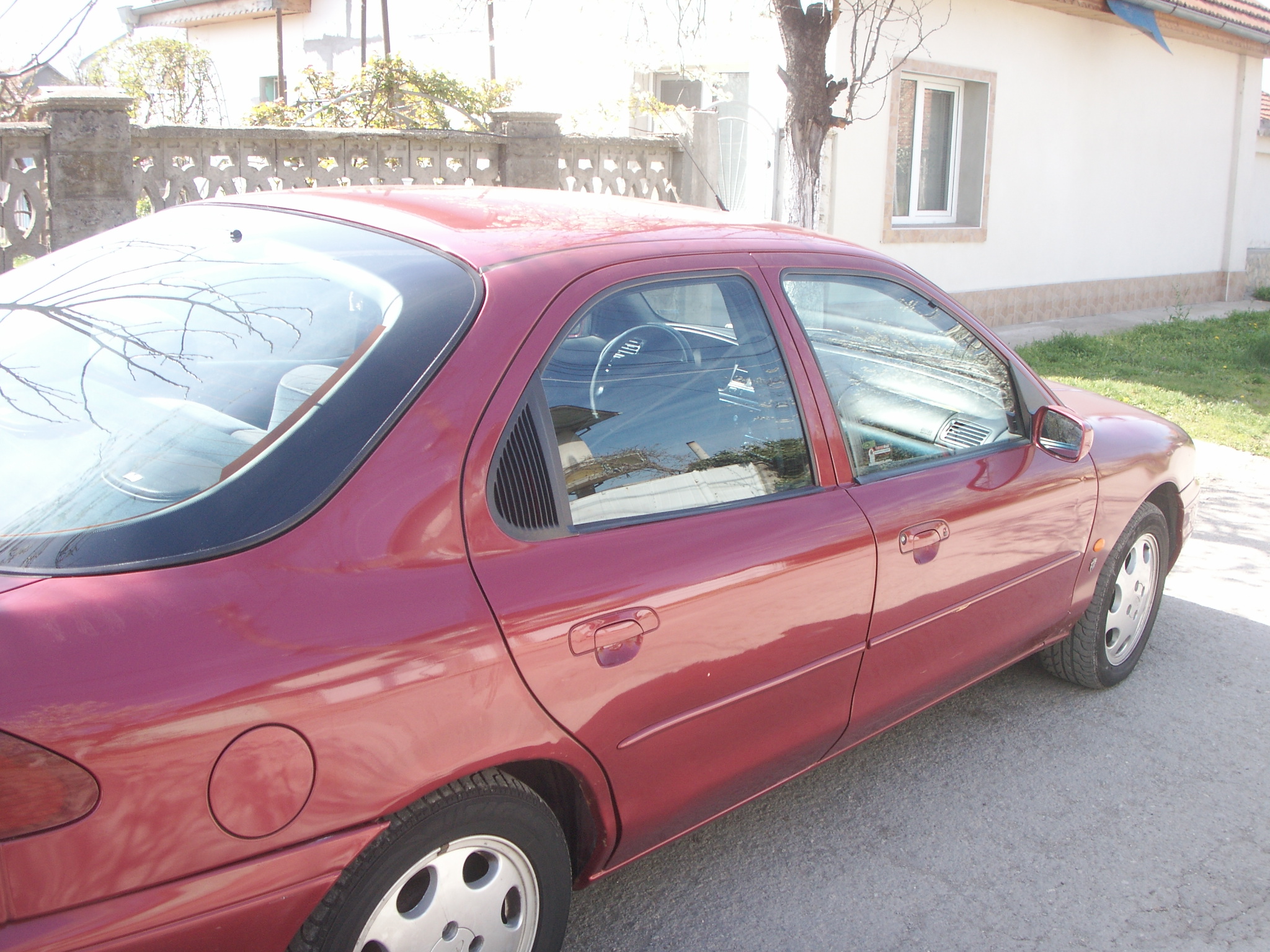

Аз я продадох , защото ми омръзна - беше в абсолютна кондиция с изключение на ръждата. 9 години я карах и накрая исках да се строши , за да си купя друга , но нямаше умиране пущината. Страхотна кола наистина. Те това е :

Моето Мондео е още живо и си го карам, снимката е от пистата в Бухово.
