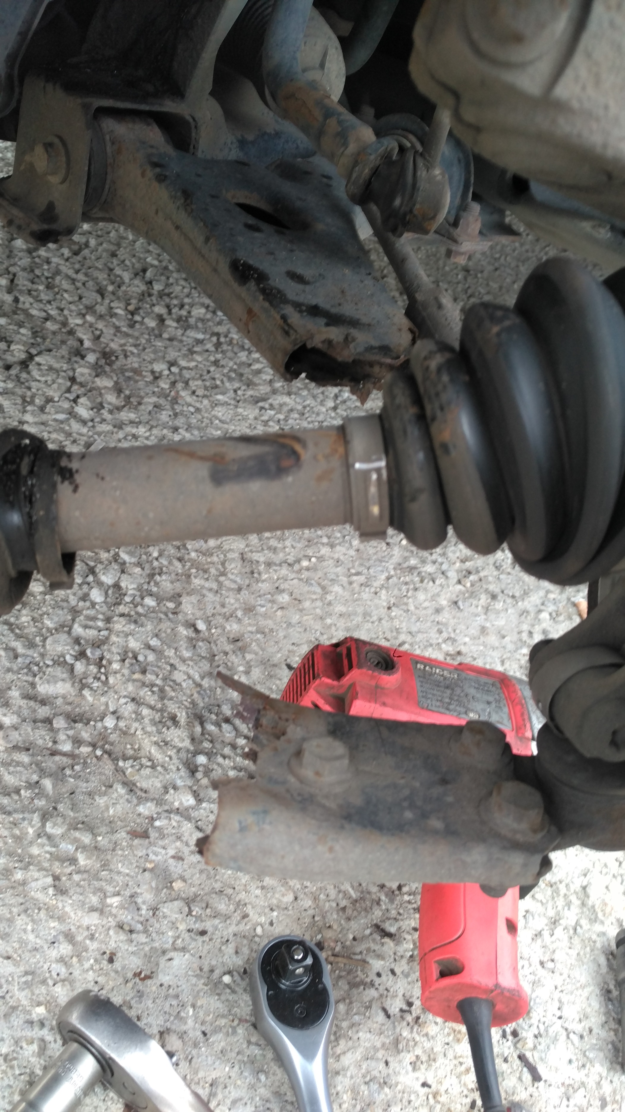

Бащата звъни в петък вечерта и ми казва ,че колата му е изтропала много, едва кара с 20 км/ч. Събота наобяд почвам да гледам и да разглобвам, колата е от Швейцария та се наложи да си купя спрей за трудно развавищите гайки и болтове. Оказа се скъсана полуоска
%5Burl=http%3A//alfa.kachi-snimka.info/vij.php?id=bfi1480877684m.jpg%5D%5Bimg%5Dhttp://alfa.kachi-snimka.info/thumbs-2013/bfi1480877684m.jpg%5B/img%5D%5B/url%5D
Оказа се че тея коли често късат полуоски просто гният там дето е гумената тежест

Кажи кои са "тея" коли? Фокус ли?essex написа: %5Burl=http%3A//alfa.kachi-snimka.info/vij.php?id=bfi1480877684m.jpg%5D%5Bimg%5Dhttp://alfa.kachi-snimka.info/thumbs-2013/bfi1480877684m.jpg%5B/img%5D%5B/url%5D

Хонда...

Пропуснал съм да спомена че става дума за Honda HR-v 1.6 16v vtec 4wdmadboy написа:Кажи кои са "тея" коли? Фокус ли?essex написа: %5Burl=http%3A//alfa.kachi-snimka.info/vij.php?id=bfi1480877684m.jpg%5D%5Bimg%5Dhttp://alfa.kachi-snimka.info/thumbs-2013/bfi1480877684m.jpg%5B/img%5D%5B/url%5D

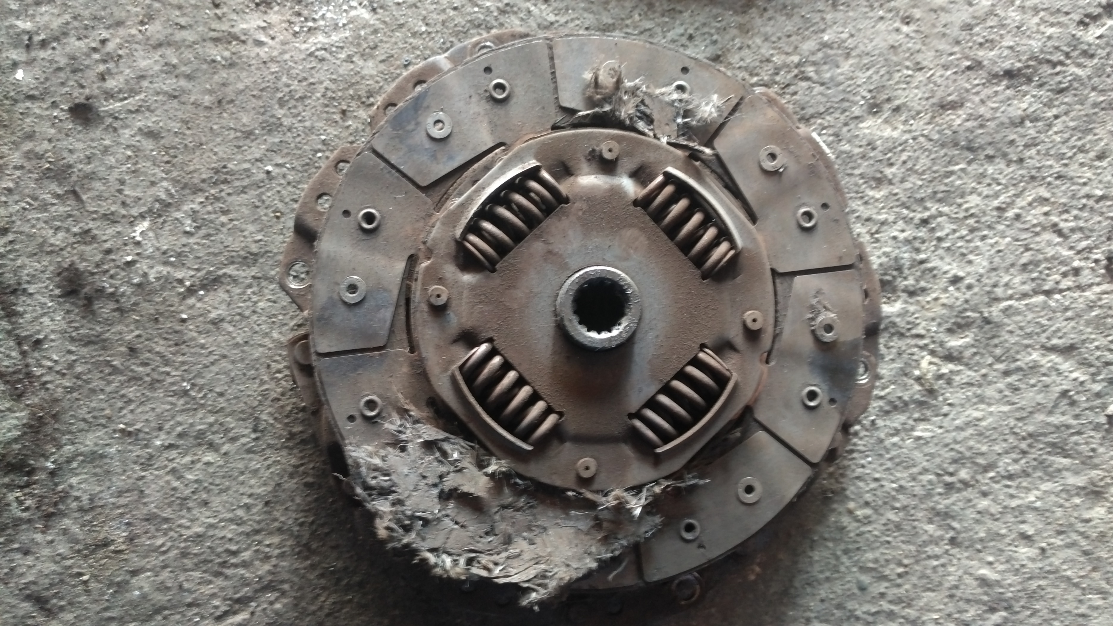

Двигател след основен ремонт и минати 7000 кМ. Нямаше какво да се ползва ... Случка при колеги, джип катастрофирал, ама джантата е зле. А човека се жалвал, че липсва вентила с датчика за налягане ... Съединител, колата купена преди 4 месеца с уверение, че е с нов съединител Поздрави.

А стига бе !!!!! То бива измами ама........А това вземеш ли си кола дето много са сменяли уж .............. сменяй наред

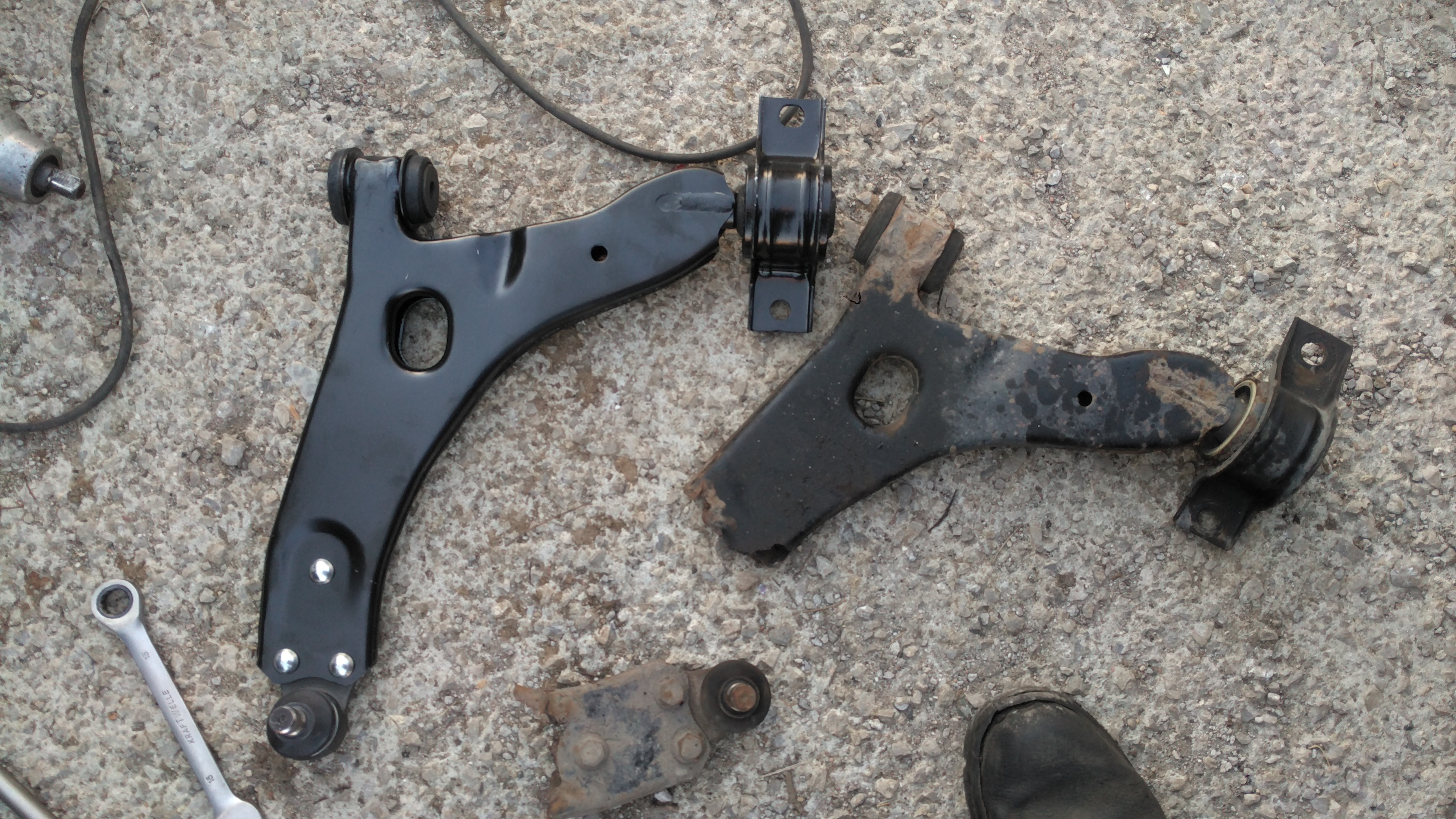

деееЙва и тая ламарина....
имах Мерцедес
и на него единия му носач така си отиде

Тва от изгнило ли е или от умора на материала?

Баш гнилоч е.
На снимката с полуоската се вижда достатъчно добре.

Ми тъй, като няма от къде да капне малко масълце и да предотврати корозията...
На мерцедесите носачите имат дупки за оттичане на водата точно до шарнира, които нашите прекрасни пътища запълват с камъчета и пясък, за да задържат влага и да гният отвътре, докато се скъсат. Карали са ми с пътна помощ такъв със скъсан носач, едни хубави къдрави стружки беше намотал от алуминиевата джанта...
