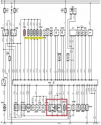

Ако погледнеш схемата за управление за клапана на празен ход зависи от положението на дросела и температурният датчик на главата който е забит между свещите. При 21% отворен дросел оборотите ми скачат на празен ход 1100 лично съм го пробвал на моят автомобил.

Такааа, погледнах аз схемата, ама не разбрах ти коя си гледал и какво си видял.
На моята схема, за двигател 1.6 16V 74 kW схемата изглежда по този начин:
Idle Air Control valve
където съм маркирал клапана за празен ход и съм оградил сензора на дросела, на температурата и МАР.
