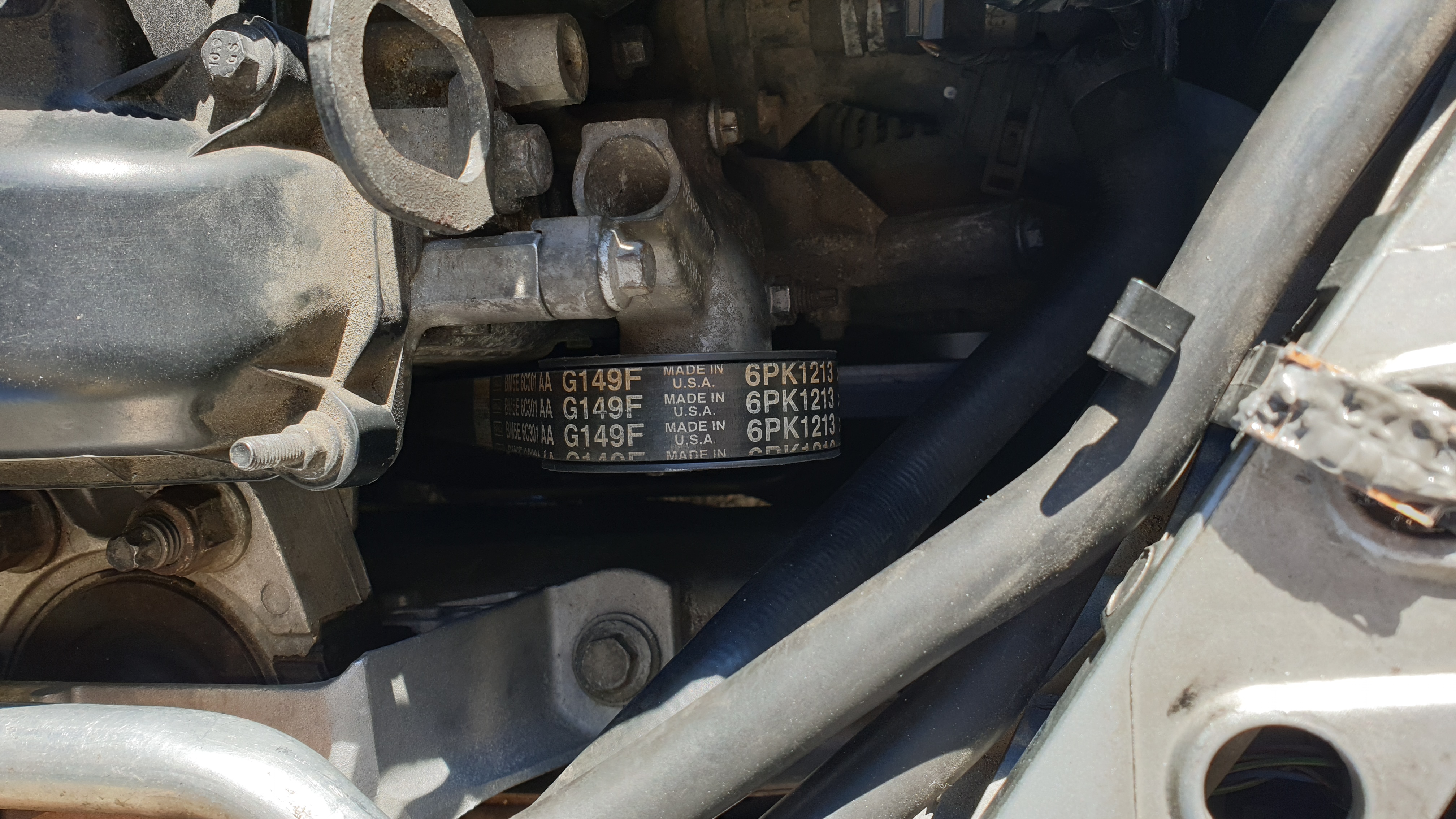

То проблема е, че ремъка е толкова къс, че даже не може да го закачиш на оптяжната, когато тя е в наклонено положение. Имам предвид до ето това положение:
В момента на колата е този ремък, като гледам е оригинал:
Като ги сравнявах с новия Contitech определено новия е по-къс можеби с 1-2 см. Въпреки, че Contitech-a уж е 1249 мм (предполагам), а този на колата е 1213. @synthez 3D 1.8 Дуратека на C-Max-a с твърда ролка ли е? Можеш ли да ми дадеш някакъв номер на Dayco ремък, какъвто си слагал, че не откривам в онлайн магазините еквивалент на Dayco. И малко по-подробно да обнясниш как го слагаш, напъваш с ролката или изправяш ролката в работно положение и мъчиш да го превъртиш на водната помпа?

На 1.6 ti-vct (имам и аз такъв в семейството) го свалям/слагам без проблем, като охлабя генератора отваря много луфт. За него съм гледал клипчета, как се монтира със спец. инструмент (скоба) на помпата и неудоумявам защо така го правят като с генератора е супер лесно. Не знам как ще е с нов ремък, но там поне сякаш има повече място между двигателя и ланжерона.
HACKO написа:
30 дек 2021, 18:12
А когато ролката е монтирана на мястото си пробва ли? :wink:
Не пробвах така и точно това питах в последното изречение на предишния ми пост, как е правилно да се направи. Но без спец.инструмент няма как да стане в работно положение на ролката според мен. Но на тая кола помпата е толкова близо до ланжерона, че нз къде ще се побере скоба там. А да се монтира долу през двойната шайба ми се вижда мираж. Може просто да съм попаднал на прекалено къс ремък, ще пробвам пак с друга марка или оригинал.

Картинките по горе са версията за монтаж. С малко нагласяне и превъртане се качва на наклонената ролка и се обтяга на работно положение. Това е.
