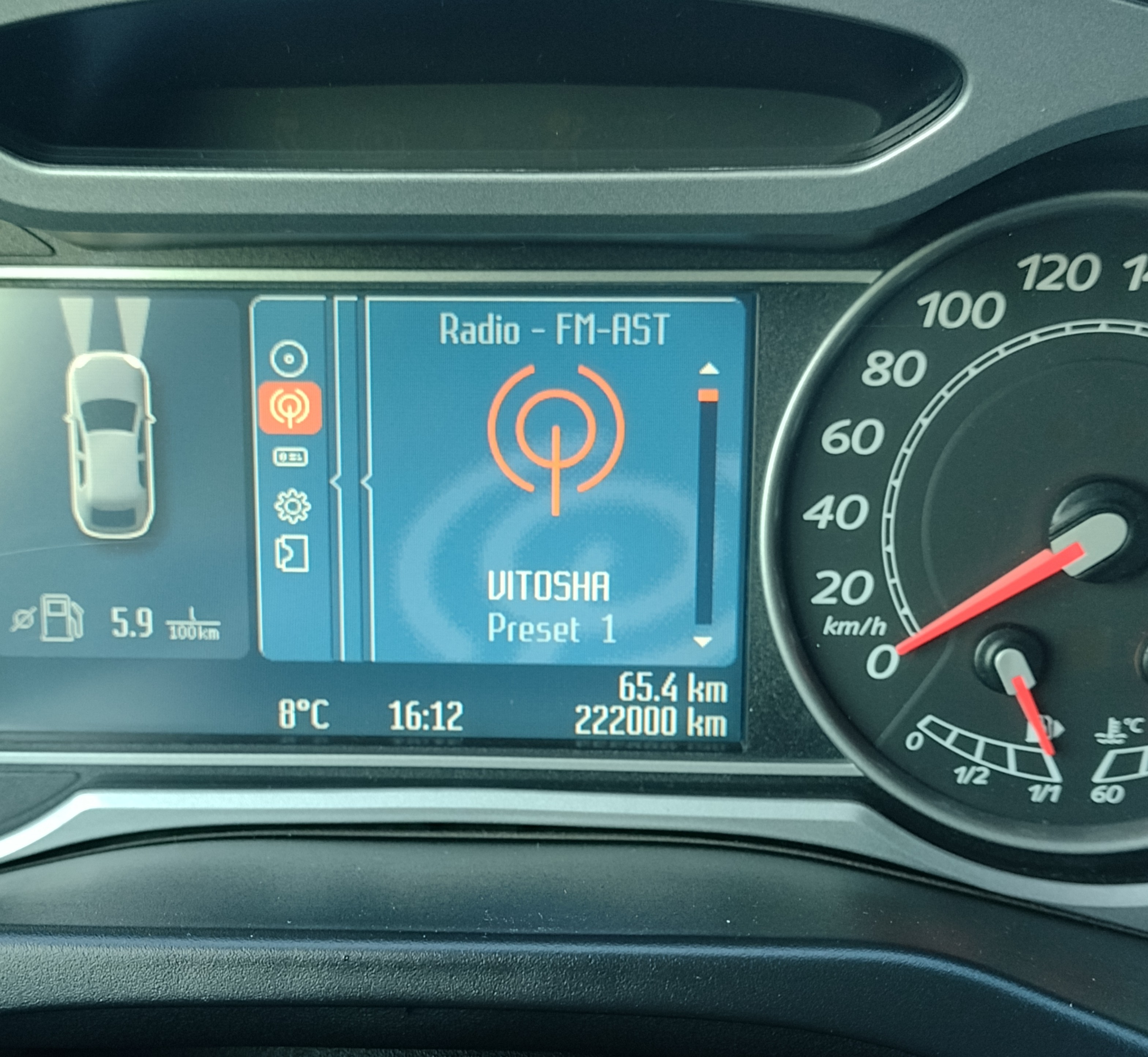

За новата година си пожела още толкова безаварийни километри.Весело посрещане на новата година колеги.
