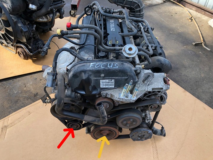

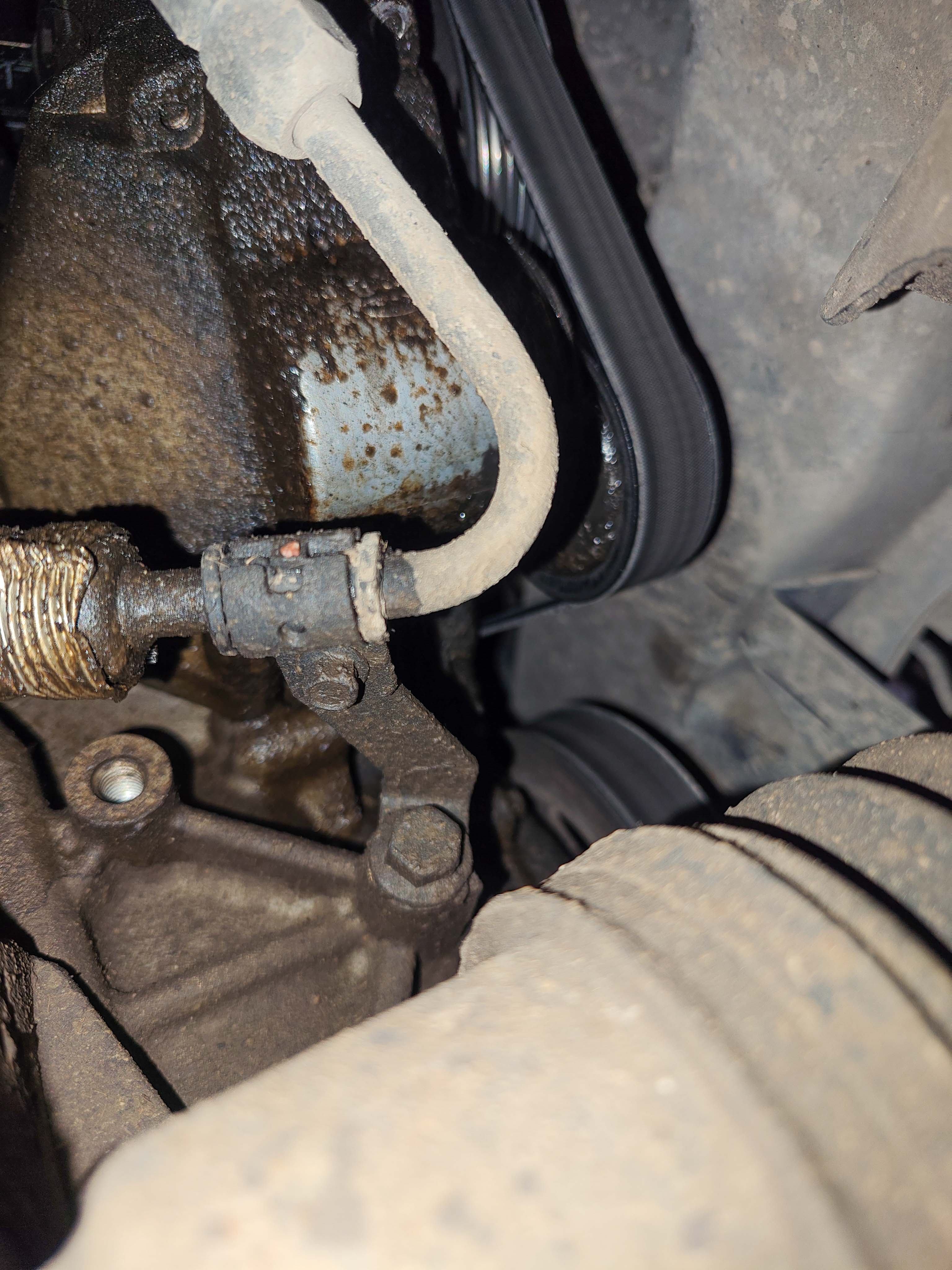

Здравейте, от известно време колата ми губи масло по около 1 л. на 1000 км. Помислих, че го гори, тъй като съм чувал за проблема със спичането на сегменти. Но след като видях, че всичко около тези ролки е омазано в масло, вече започвам да се съмнявам, че е от някакви семеринги. Та въпросът ми е какво има на тази ролка с червената стрелка, защото зад нея е най-омаслено? Зад тази с жълтата стрелка също има леко масло, тя мисля, че е на коляновия вал? Там където я паркирам няма масло, затова мисля, че го хвърля в движение.
При смяна на спирачен цилиндър попитах монтьора за този теч, той ми каза, че това било от хидравличната помпа, но аз губя само моторно масло. Първара снимка е от интернет.
Пп. Нещо не мога да прекача другите снимки.

С червената стрелка е обтягаща ролка на ремъка

С жълтата стрелка е отбелязана ролката на коляновия вал. Ако има омазняване зад нея, по самия блок и няма видим теч отгоре ѝ, значи изтърва семеринг на този вал.
