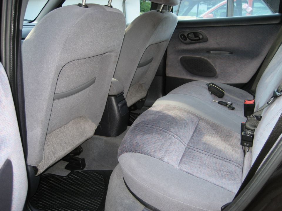

2.Интериор
Разгледайте салона като цяло за захабявания, изгаряния от цигари и др.
Тапицерията на седалките издържа на стотици хиляди километри и не би трябвало да е протрита или скъсана!
Вижте дали тапицерията на тавана е в разни нюанси на цвета си (ако е така, то най-вероятно е пушено здраво в колата)
Вижте също така състоянието на пепелници и запалки в същата насока, ползван пепелник колкото и да е добре измит има следи от изгаряния и пепел.

Шофьорската седалка се гледа в сравнение с задните седалки главно по-външен вид, проверете и всички настройки по нея за проблеми.
