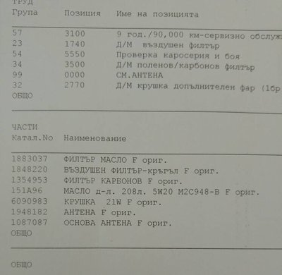

Като купих Фокуса 1.6- 100кс 2011 ми направи впечатление, че маслото, което са сложили в МП е 5W20.
По сервизна книжка го дават да се смени след 20к км или след 1г.
