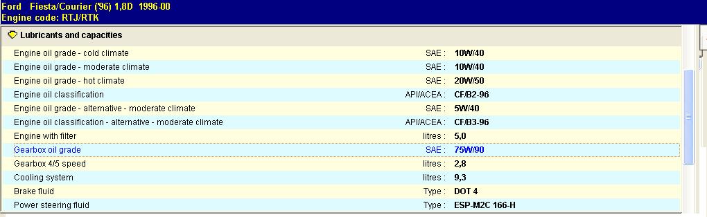

gicho_fiesta
Мнения: 62
Регистриран: 18 май 2007, 15:05
Модел на автомобила: FIESTA 1,8D 1999г.
Мнение от gicho_fiesta » 13 авг 2007, 17:37
Скоро сменяхме гарнитурата на страничното капаче на скоростната кутия , че капеше масло и видях че зъбите на колелото което се вижда под този капак са под наклон, а не прави. Това значи ли че са хипоидни и че кутията е МТХ75?! Но пък нямам такова палче за задната скорост!?

Мнение от synthez 3D » 16 авг 2007, 09:41
Моля ви не заблуждавайте колегата,че IB5 е с прави зъби.Единствено задната предавка е с прави зъби и не е синхронизирана(съжалявам,че не мога да прикача снимка,заради запълнен лимит).Всички други предавки са с наклонени зъби,което важи за всички съвременни скоростни кутии,включително MTX75 и IB5.Разликата между двете кутии е във степента на натоварване,за която са изчислени и това,че на MTX75 задната предавка е синхронизирана.По спецификацията на FORD ,IB5 върви с хипоидно масло SAE75W90.
