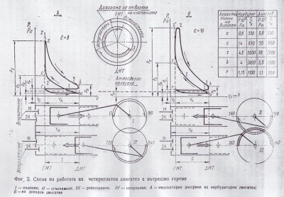

Mondi написа:Това което колегата msotiroff е дал като пример НЕ Е компресията а степен на сгъстяване . Мисля че 34 е като нов мотор , а под 30 го дават за ремонт .. Нормално и не за притеснения са 25-30 , и си пали и няма проблеми . Ако някой може да е по-точен и изчерпателен - нека сподели .
Май си прав, колега. Степнта на сгъстяване се измерва в отношение, а компресията в барове и по - рядко в паскали.
johnfound написа:
vesko написа:Иначе и аз така знам: степен на сгъстяване и компресия са различни неща...
"Степен на сгъстяване" и "компресия" са различни неща. Степента на сгъстяване е геометричен параметър на даден двигател. Това е отношението на минималният обем на цилиндъра в ГМТ към максималният обем в ДМТ на буталото. Предполага се, че газ попаднал в цилиндъра ще бъде сгъстен именно толкова пъти. Това обаче не е винаги така, а има и допълнителни условия - първо уплътненията - дали газът който буталото сгъстява ще си стои в цилиндъра или ще си излита през износените клапани и/или бутала. Много ясно, че ако излита, то оставащият газ не може да бъде сгъстен толкова много.
"Компресия" е именно налягането до което се сгъстява газът вкаран в цилиндъра при достигането на буталото в ГМТ. От физиката знаем, че налягането на газа се увеличава пропорционално с намаляването на обема. Тоест ако имаме 1литър газ с налягане 1бар и го сгъстим до 0.5литра, то налягането му ще стане 2бара. Защо обаче при двигателите, когато сгъстяваме въздух с налягане 1бар (атмосферно налягане) примерно 10 пъти, получаваме "компресия" примерно 15бара? Работата е там, че при бързото сгъстяване въздуха се загрява. А също от физиката знаем, че при нагряване на газ, налягането му се увеличава, дори и да не му променяме обема.
Грубо казано тези два ефекта в цилиндъра действат едновременно и като резултат от получените 15 бара, 10бара се дължат на сгъстяването и 5бара на нагряването от това сгъстяване.
* бар - единица за налягане, която в повечето случаи може да се приеме за равна на 1 атмосфера (1кг/см2)
П.П. Ако не съм ви омръзнал още: При намалена компресия в някой цилиндър, това може да се дължи на 2 причини: износени сегменти или износен/прогорял клапан. Как да разберем от какво е? Наливаме в цилиндъра 20мл моторно масло и веднага измерваме компресията отново. Маслото временно уплътнява сегментите и ако причината е в тях, компресията се качва до нормалното (за момент). Ако причината е в клапан, то компресията си остава ниска...
Ето и една диаграма, изразяваща тези стойности:
