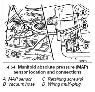

Здрасти, мисля че няма какво да се чисти на въпросният датчик. От това което съм чел пише че проверката му става само в сервиз със специализирана апаратура. Може и да не е така разбира се.
Той е закачен към смукателния колектор и от там следи налягането на входящият въздух. На негова база подава сигнал към компа колко гориво да подаде.
ПП Ти имаш ли някакви проблеми или заразен от чистенето на MAF-а питаш ?

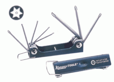

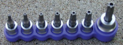

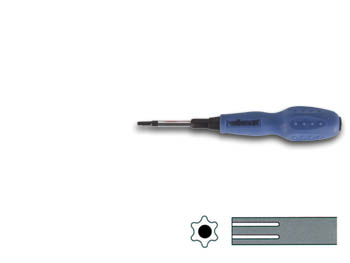

По-точно се води ТОРКС. А дали ще е във вид на отвертка или бит, няма голямо значение.
По-долу пускам вида на винтчето и съответните торксове
