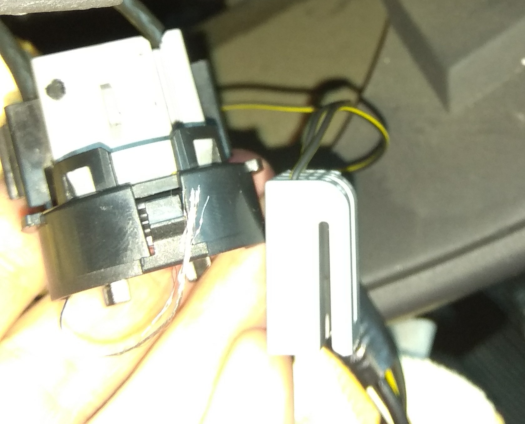

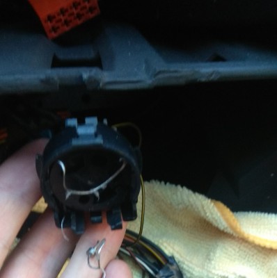

Оказа се скъсано жило точно вътре в копчето

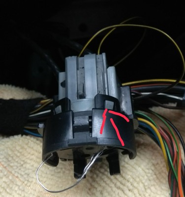

На снимката по-горе, буксата с двата кабела Черно с Жълта ивица. Изключваш буксата и функцията спира или проявяваш изобретателност в тази насока.
Другия вариант е да не завърташ врътката в най-крайно положение, климатика се включва само там.

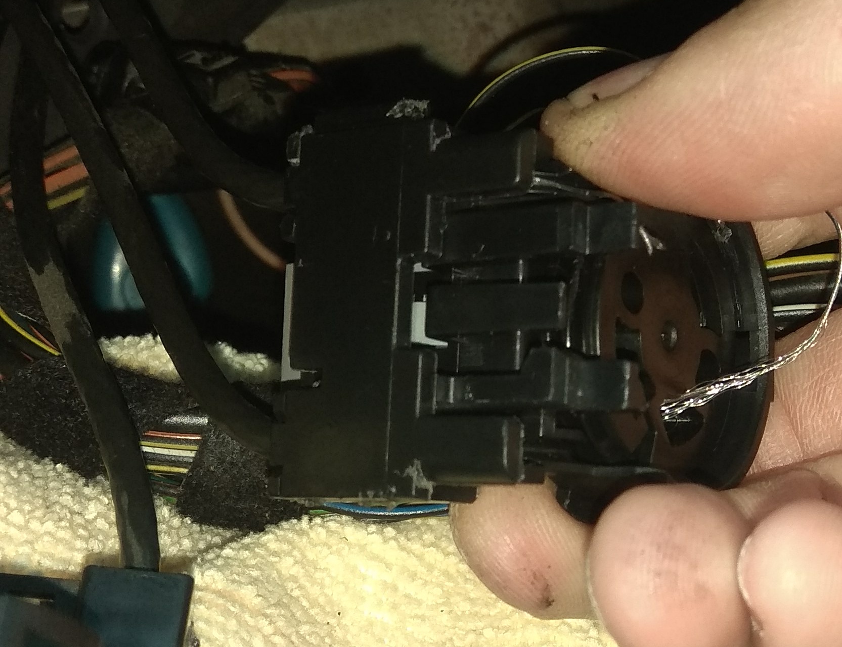

Как мога да разглобя сивата от черната част. Тук където е стрелката се натиска с отвертка ли, защото пробвам, но не става
Черната част я намерих втора ръка, но сивото трябва да си го ползвам, нали
- Мнения: 13128
Re: Парно на форд фокус
Не натискай Сивото, а дърпай Черното!
Ради-1
- Мнения: 825
Успях, но много трябва да се внимава
