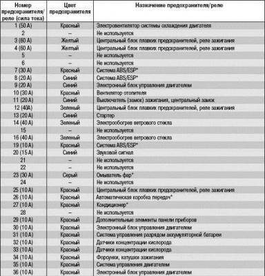

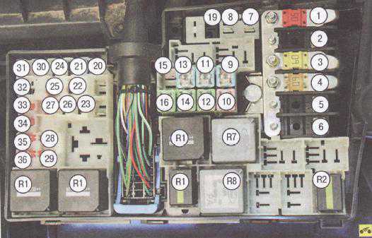

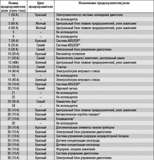

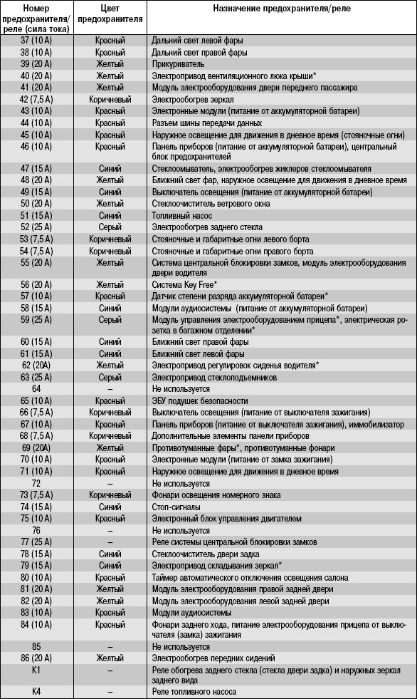

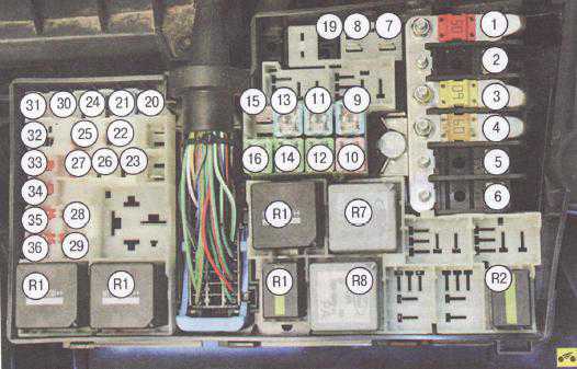

Колеги според вас кой е предпазителя за вентилатора на парното?

Угасна ми осветлението на таблото и копчетата за парно идея какъв е бушона благодаря нов съм
