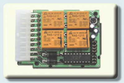

Re: палене на ескорт 1.8 EFi 16V с дистанционно??
demony написа:някой знае ли къде трябва да пипна по ключа за запалване за да си направя форда да се пали с дистанционно??В смисъл каква е цялата процедура по свързването ??
аз имам такава аларма на мондеото и е много гот,беше автоматик и сега е мануал,и е малко кофти с тези скорости,има една жица на ръчната кято ако не е дръпната на може да запали просто завърта двапъти и спира,достатъчно да си счупиш бронята както аз направих.
иначе е голям кеф,сутрин си я паля от вкъщи и като излеза зимата вътре едно топличко мани мани.имаси и + И -.АКО ИСКА НЯКОИ МОГА ДА МУ ДЕМОНСТРИРАМ И ДА ВИДИ СХЕМАТА.
Ами я дай да видим за какво става на въпрос!chano написа:demony написа:някой знае ли къде трябва да пипна по ключа за запалване за да си направя форда да се пали с дистанционно??В смисъл каква е цялата процедура по свързването ??
Поздрави!
това не е устроиство правено а си е в самата аларма,самата аларма си подържа тази функция,обаче ако не ти е автоматик не е за препоръчване защото може да я гониш някои път,а да не говорим че стават и по лоши работи.Поздравиdemony написа:Ами я дай да видим за какво става на въпрос!chano написа:demony написа:някой знае ли къде трябва да пипна по ключа за запалване за да си направя форда да се пали с дистанционно??В смисъл каква е цялата процедура по свързването ??
иначе е голям кеф,сутрин си я паля от вкъщи и като излеза зимата вътре едно топличко мани мани.имаси и + И -.АКО ИСКА НЯКОИ МОГА ДА МУ ДЕМОНСТРИРАМ И ДА ВИДИ СХЕМАТА.Аз напоследък съм много зает и не ми остава време да се захвана по сериозна с направата на устройството
Ако знаеш как става номера ще се радвам да го споделиш!
Поздрави!
Прав е колегата това си е интилигентен модул с процесор които се управлява от сигнали : аларма, динамо,масло, ръчна спирачка ,0 на скоростния лост и сигнал от натисната спирачка(това последното е като запали колата ,трябва да оставиш алармата на работа при работещ двигател и ако има интервенция само с отваряне на вратата да загаси мотора ), но ако няма отваряш вратата и със пусната аларма и заключен волан даваш ГАЗ до първото натискане на спирачката (модула трябва да изгаси мотора).Незнам доколкото бях изчерпателен в отговора си но вижте това: http://lesi-bg.com/bg/remote_start.htm" onclick="window.open(this.href);return false; според мен релетата са 4 и не бива да си правите експерименти,но все пак акълите и колите са си Ваши.Поздрави
