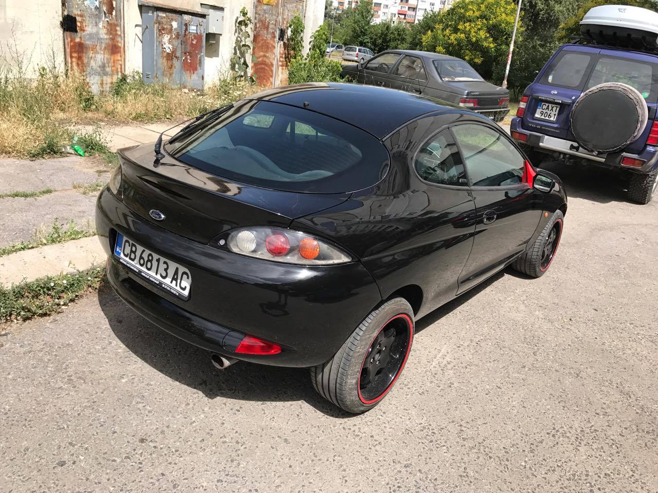

Днес беше хубава слънчева Неделя и реших да си боядисам джантите от черен мат на черен гланц ......
Като ги сложа ще направя някоя по - хубава снимка 8)

Мнение от ^DAYWALKER^ » 03 фев 2018, 19:22
Ето няколко снимки с новата боя на джантите ......
