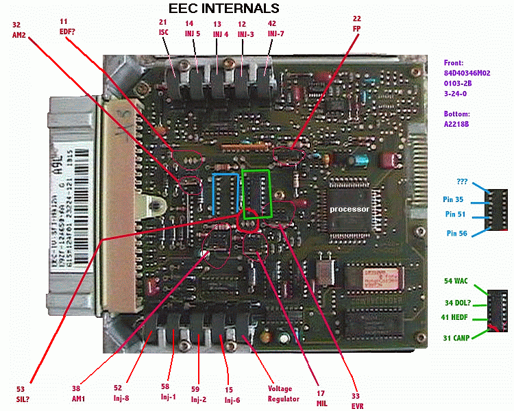

Колеги,
Ако ви е интересна темата за инжекционните компютри мога да ви снабдя с по един Megasquirt и да почвате "Забавна електроника в къщи"
Megasquirt макар и без такива хитри адаптивни режими може да разреши един от най-гадните проблеми при Форд - загубата мощност при рязко ускоряване.
Абе всъщност инжекционният контролер е забавно нещо
Моят Megasquirt го бях направил (говоря в минало време защото сега нямам стандартна електроника за новият двигател) Plug and play - изключваш ECC-IV и включваш Megasquirt. Това ти дава свобода да се чоплиш из режимите на работа, да променях предварението и т.н.
Първият вариант:
(имах резервно ECU, което изкормих!!!)
После дойде и вторият вариант
Взе, че стана весело! И други хора го харесаха
Първият вариант:
