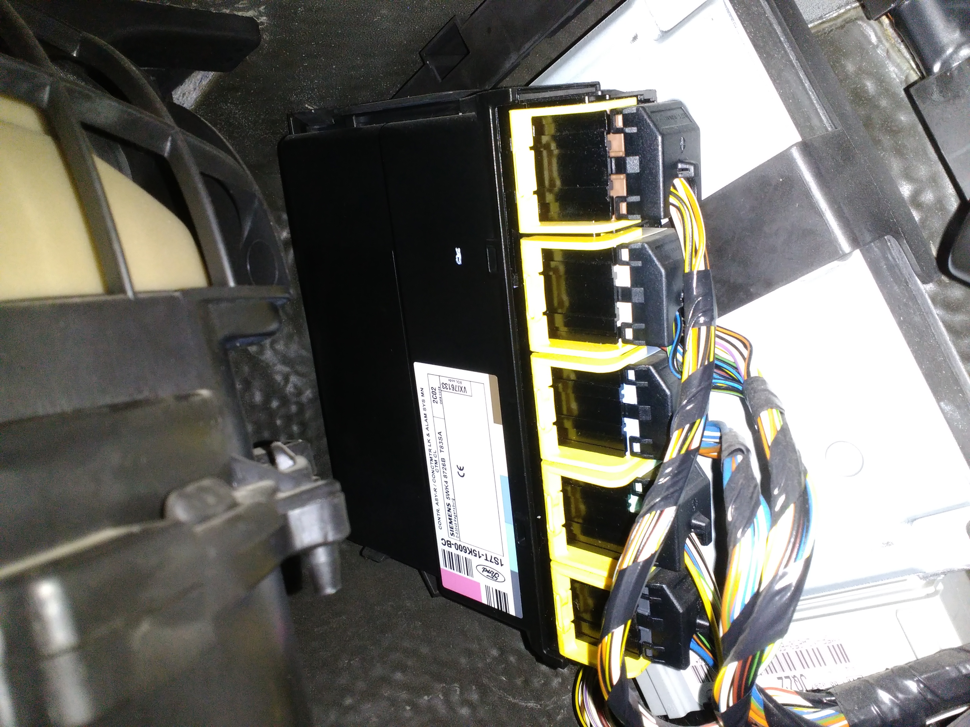

Не успявам да намеря информация за това дали моя модул поддържа дистанционно отключване и заключване. Не влиза в режим на обучение. Някой ако знае ще съм благодарен да сподели.
Ако трябва да се смени какъв точно модул да търся.
Можеш да видиш от този линк: https://translate.google.com/translate? ... t=&act=url
Втората таблица по-долу е за модолите на фейслифта ;)
