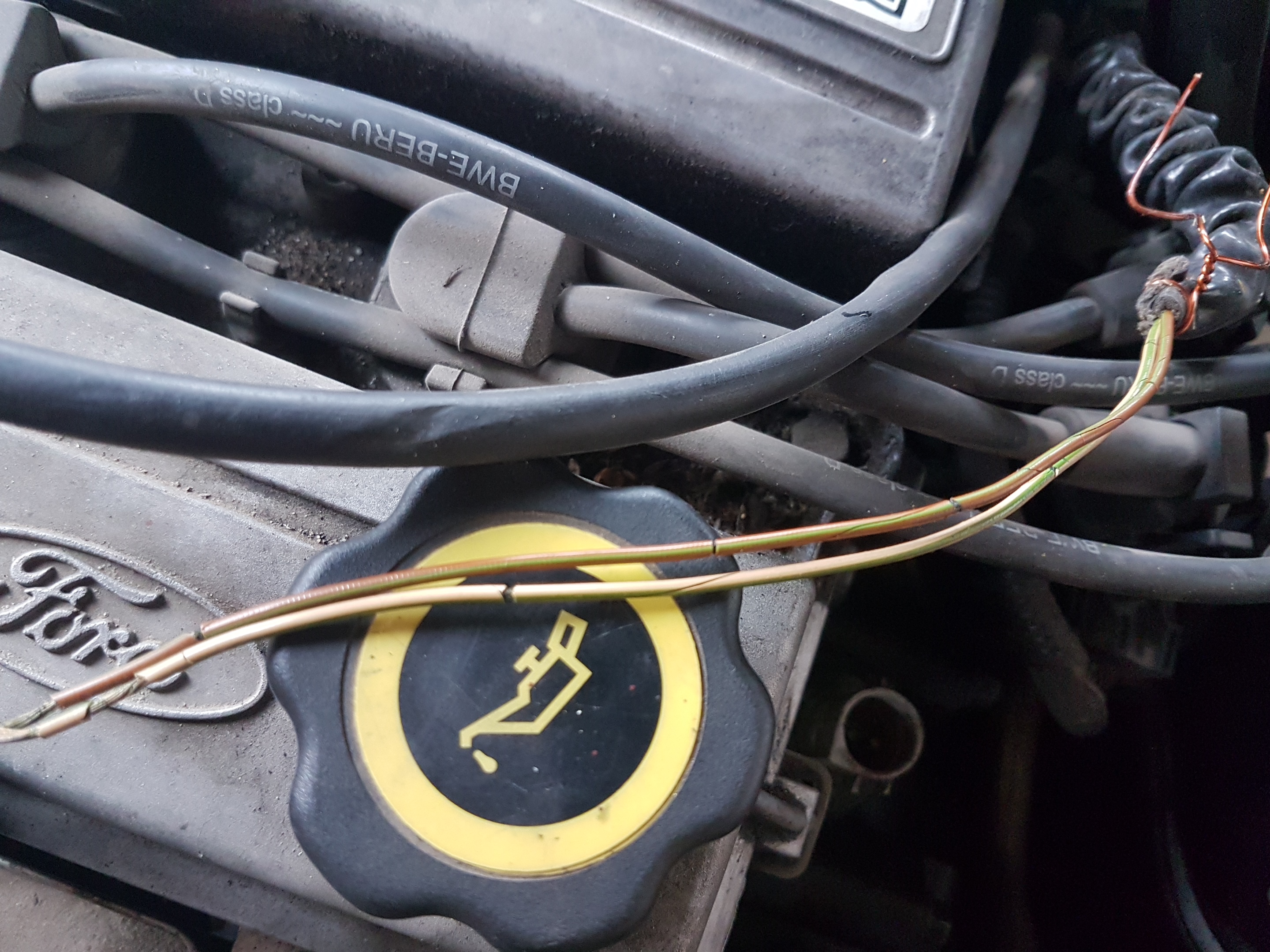

Разгледай хубаво и изолацията на кабелите, че това Мондео страда от разпадане на изолацията на кабелите и съответно къси съединения.

Re: Термостат Мондео МК 1. Смяна.
Мнение от esko148 » 06 фев 2018, 18:43
Ами, да възможно е да е и от късо, щото като слагах буксата малко насила извих кабела, че да я включа в датчика. Самият кабел отвън си има някаква такава найлонова обвивка, която е близо до двигателя и от нагряването се е втвърдила. Та ме съмнява като съм я засукал да не съм направил някаква беля. Утре се заемам и ще пиша. Ако не се оправи я карам на майстор.
Мнение от esko148 » 07 фев 2018, 11:17

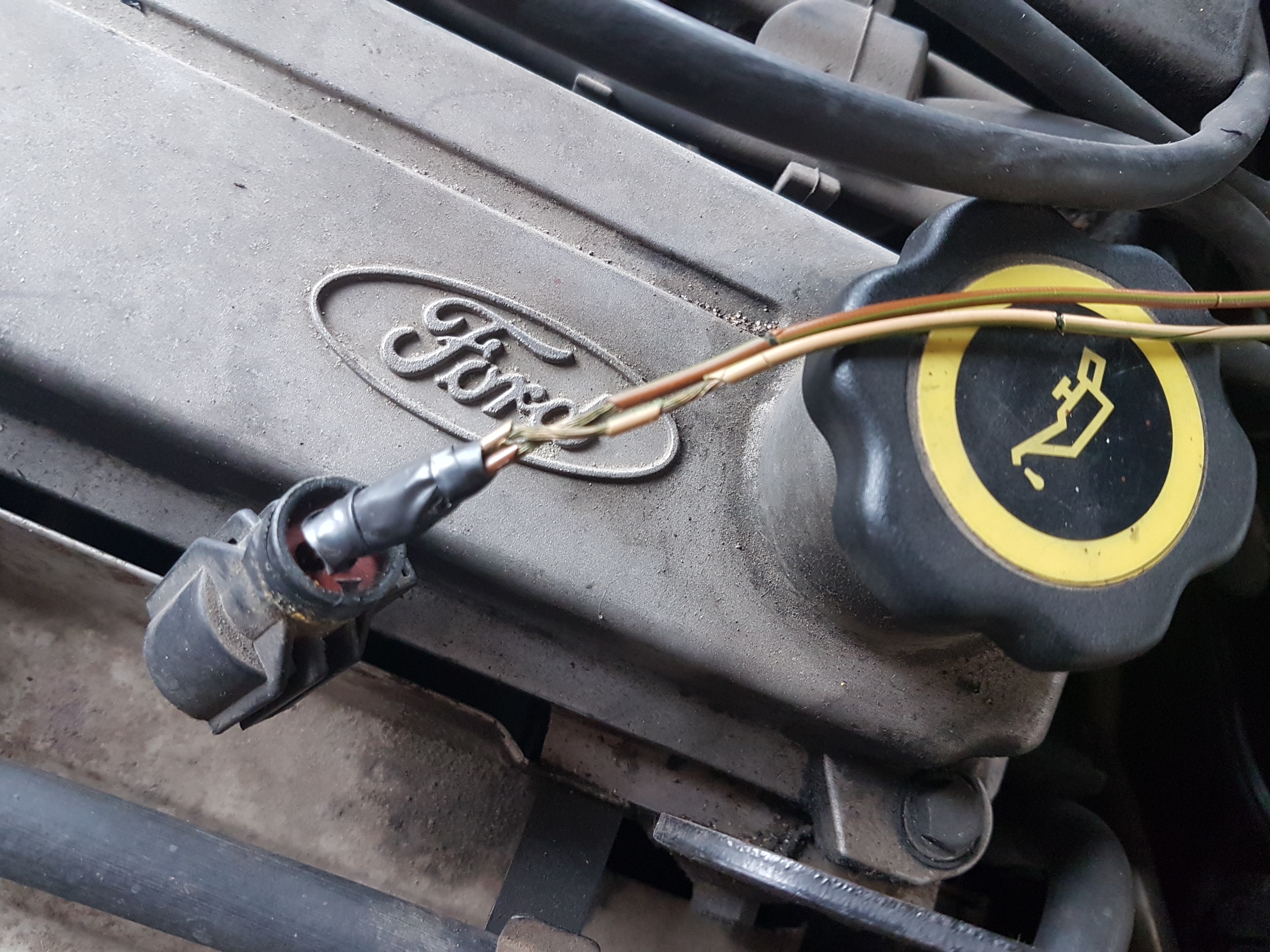

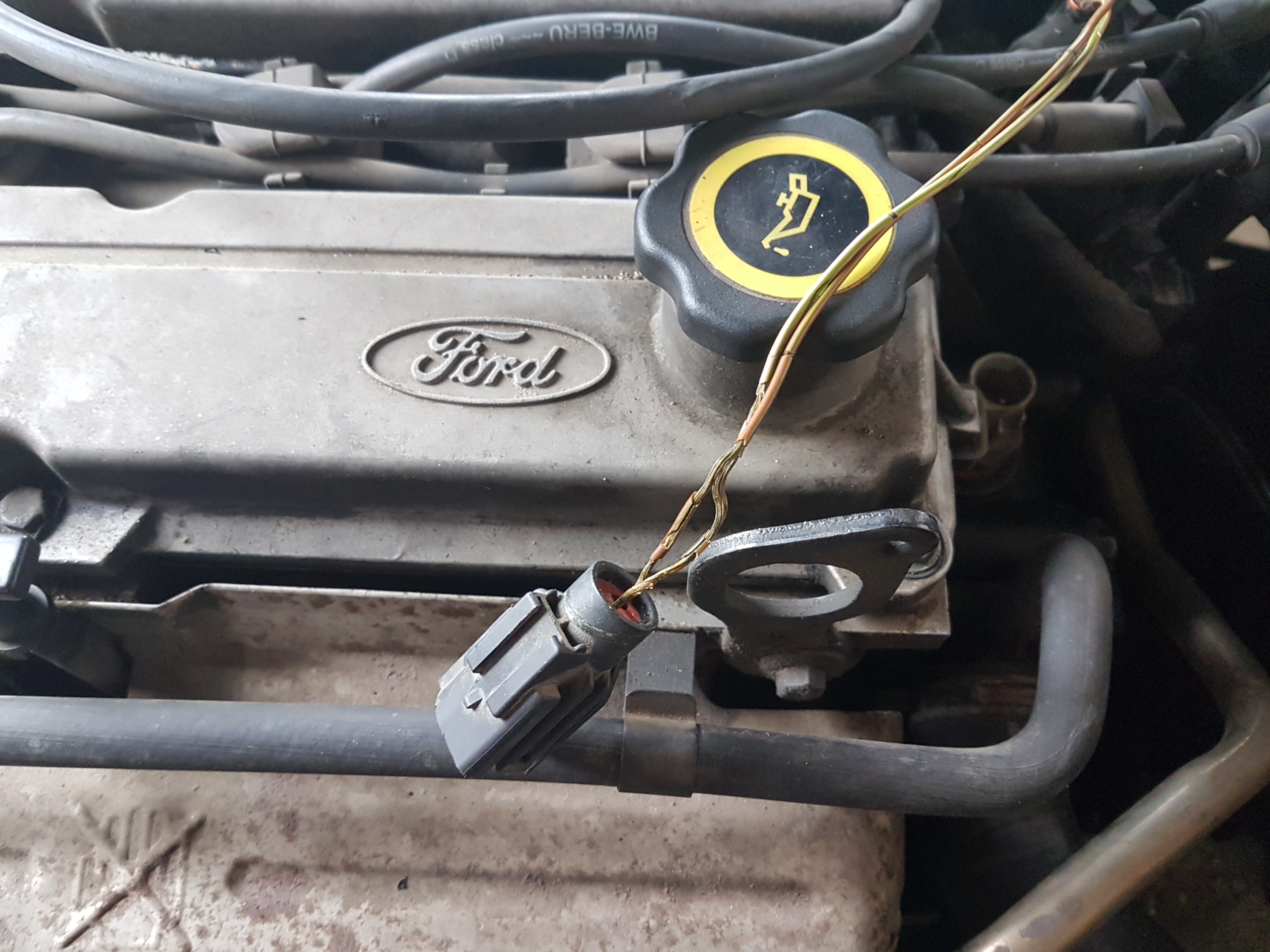

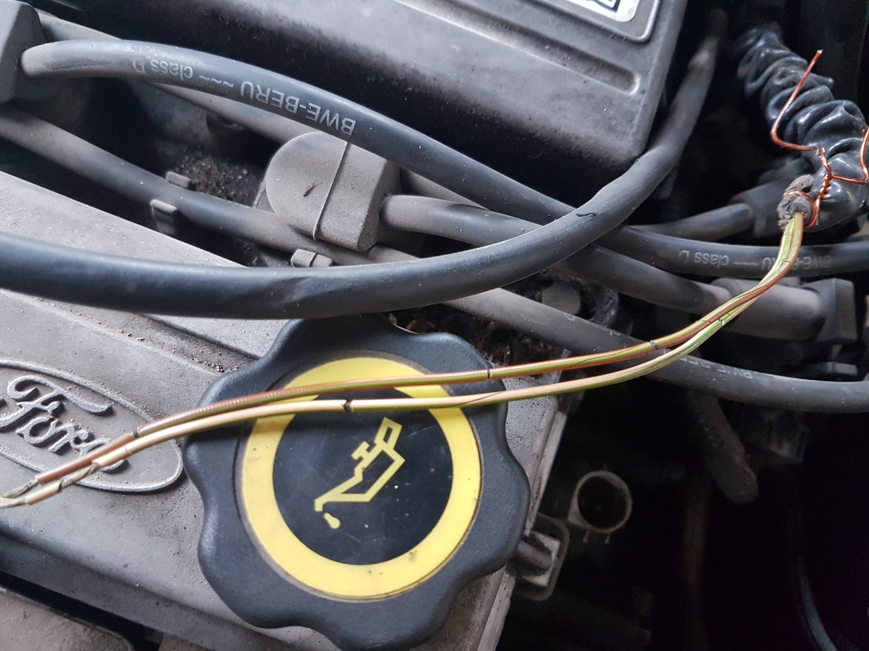

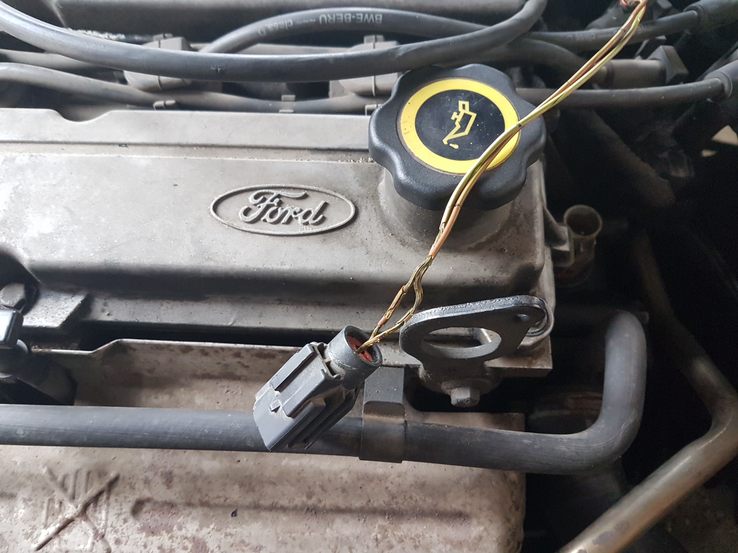

Качвам снимки на това, което блесна пред очите ми като дръпнах назад изолацията на кабела. Определено някой си е играл със същото преди мен, но изпълнението бе крайно недодялано:
Това изолираното не съм го правил аз :D Махнах го, сложих една процепена шлауфка по цялата дължина на кабела и отгоре увих с изолир банда. Накрая отгоре пак си нахлузих изолиращия маркуч. Стана перфектно.

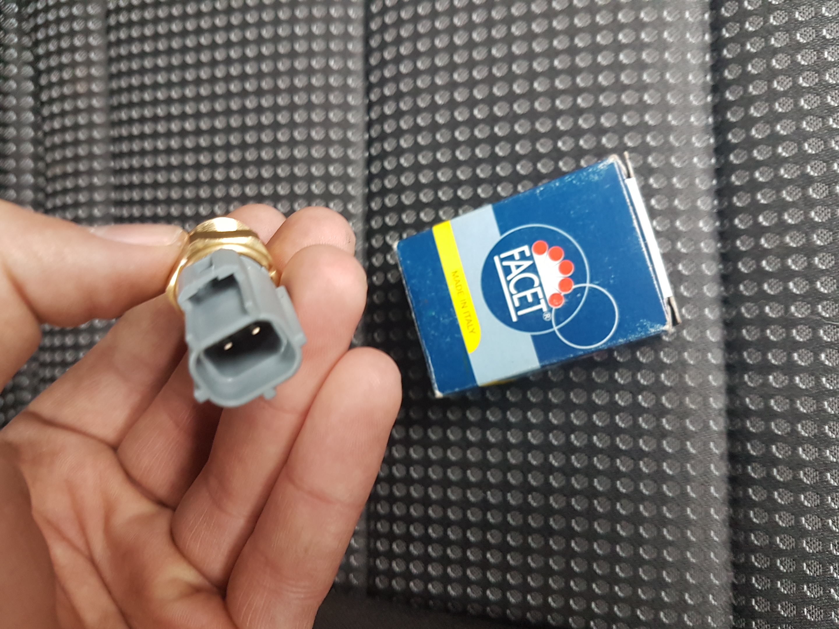

Качил съм и снимка на новия датчик, който ще връщам, щото оригиналния е с кръгла букса.
Мнение от esko148 » 07 фев 2018, 12:11
Мисля, че темата стана доста полезна, колеги.
Благодаря на всички за мненията.
Проблема е решен ( в моя случай "ИЗОЛИРАН" :D )
