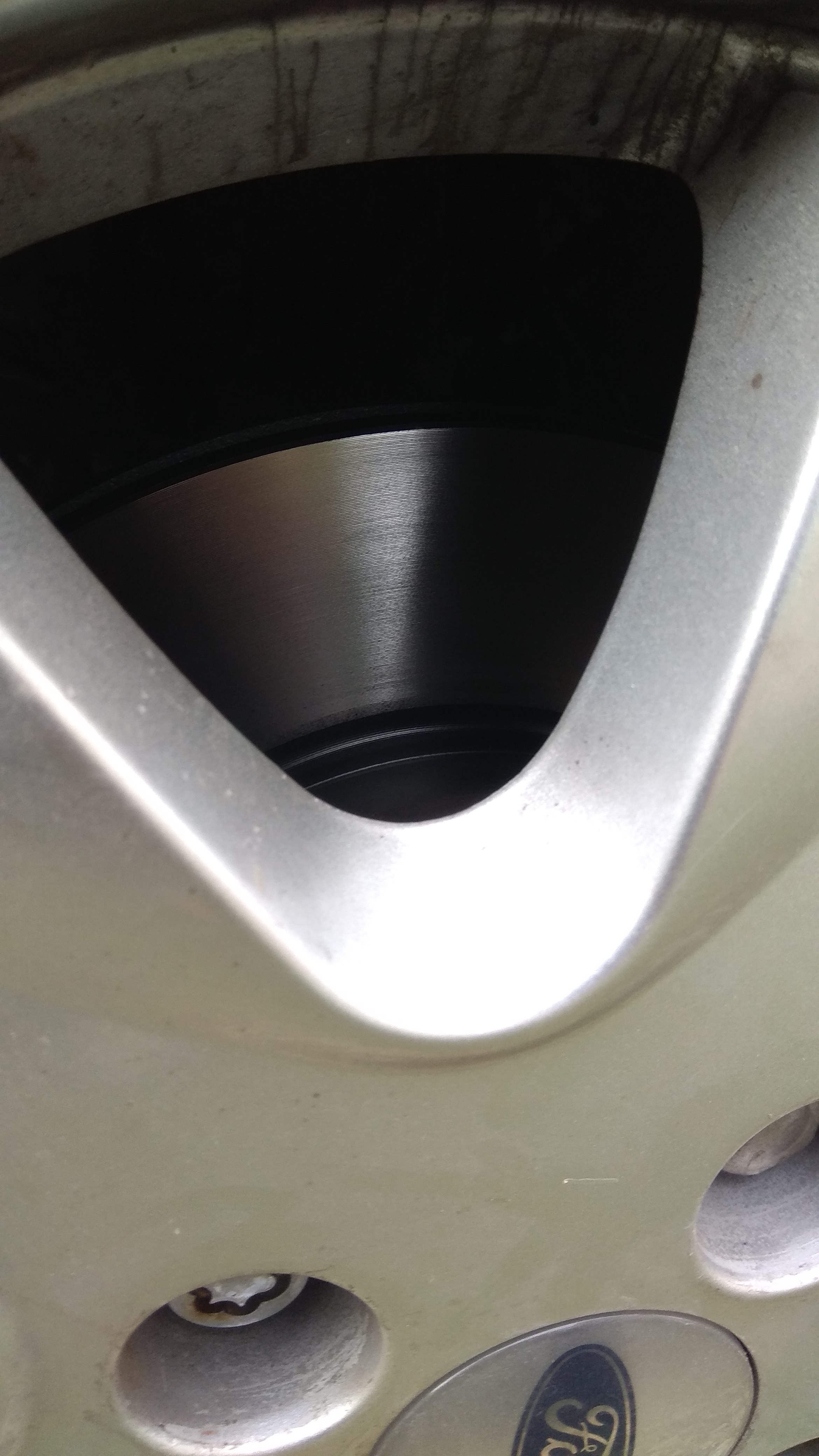

Мнение от Ради-1 » 10 юни 2020, 09:14
Вече съм с нови дискове и накладки, колата спира много по-добре smileys-car
