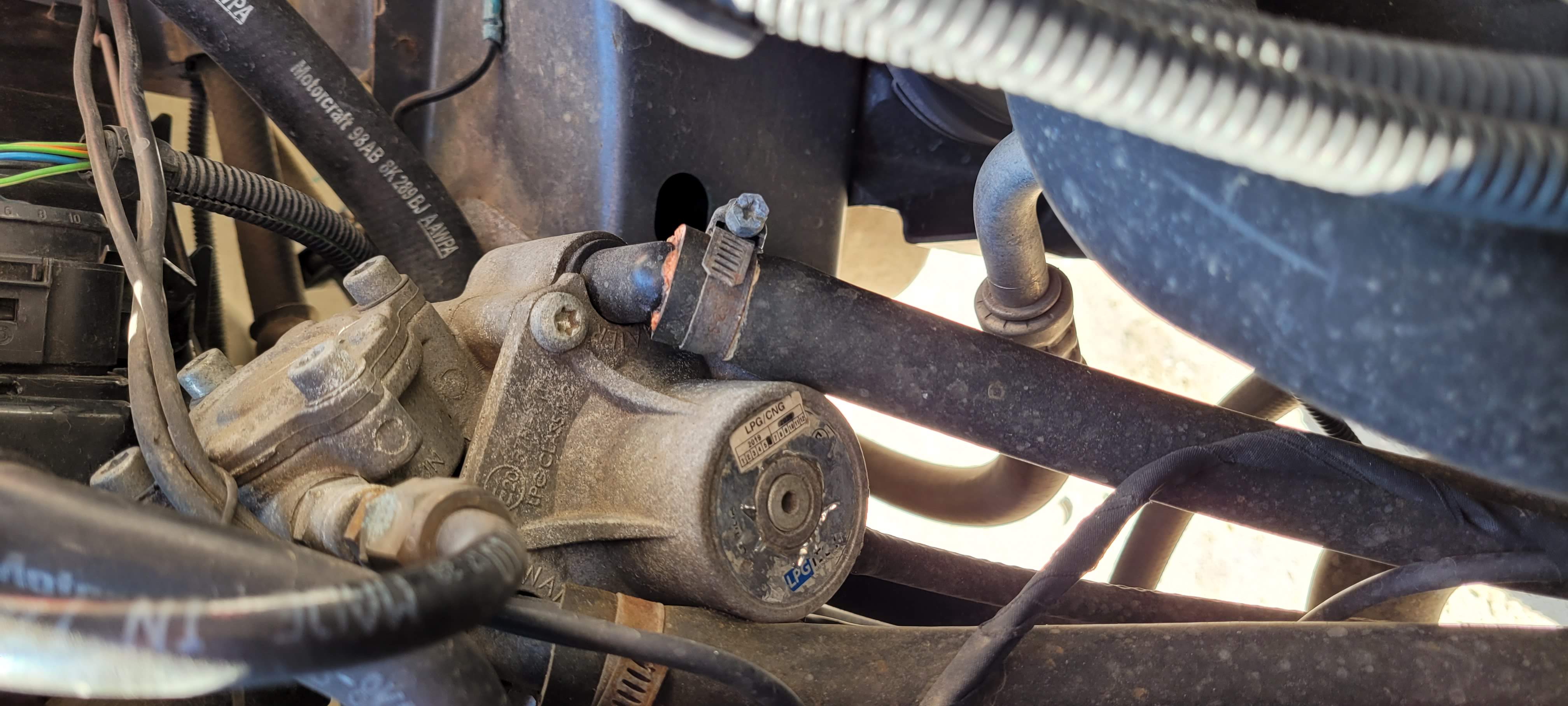

freeway
Мнения: 598
Местоположение: sofia
Re: Някои въпроси относно газов инжекцион
Мнение от freeway » 26 мар 2022, 22:10
Давам снимка и пълна спецификация на моя газов комп.Залагам джакпота от Тото1 ако някой познае останалите компоненти... :)
Мнения: 13123
Мнение от HACKO » 27 мар 2022, 09:22
Въпроса е каква марка е газовия инжекцион (респективно контролера), а не с какви компоненти е изграден.

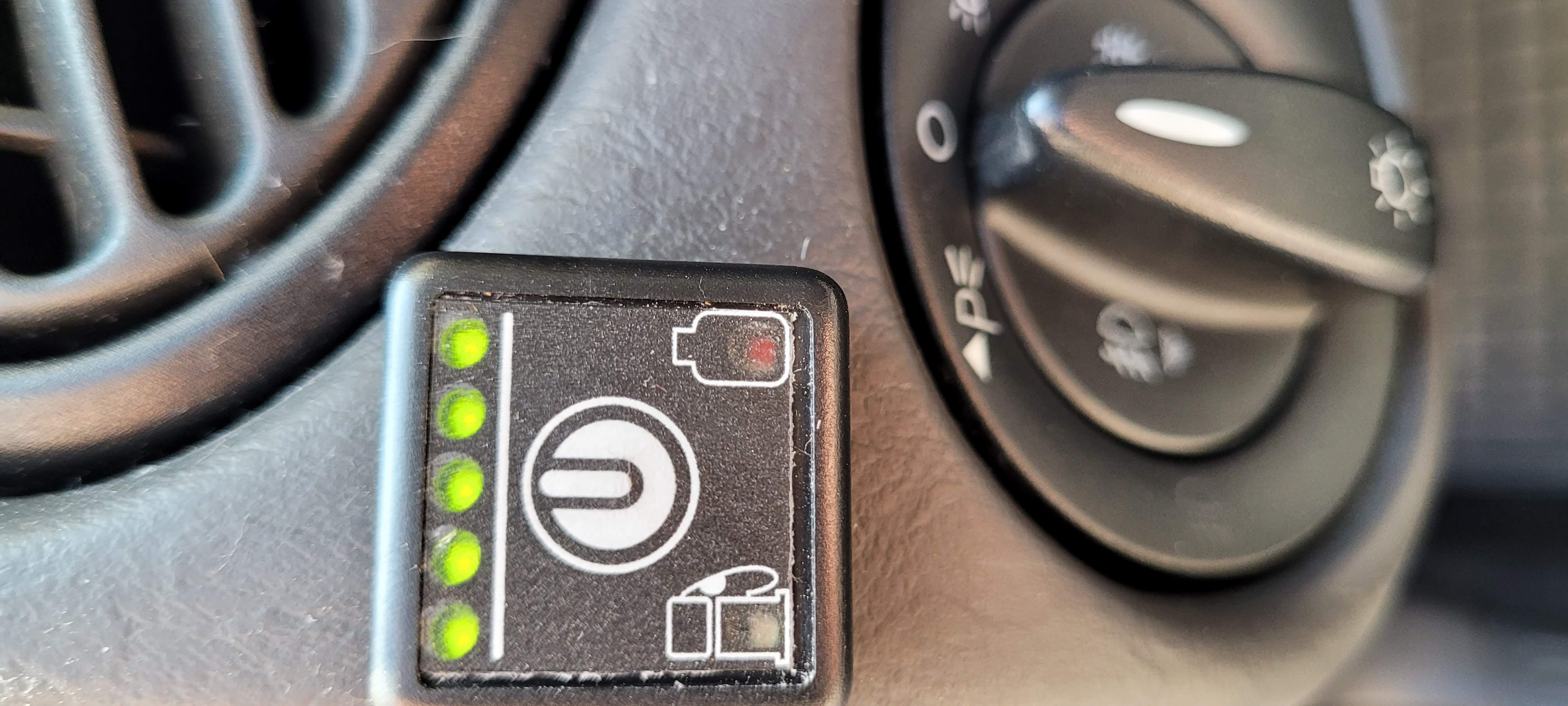

Shift
Мнения: 33
Регистриран: 21 фев 2022, 14:00
Местоположение: BG
Мнение от Shift » 28 мар 2022, 14:05
Това виждам от газовата :D

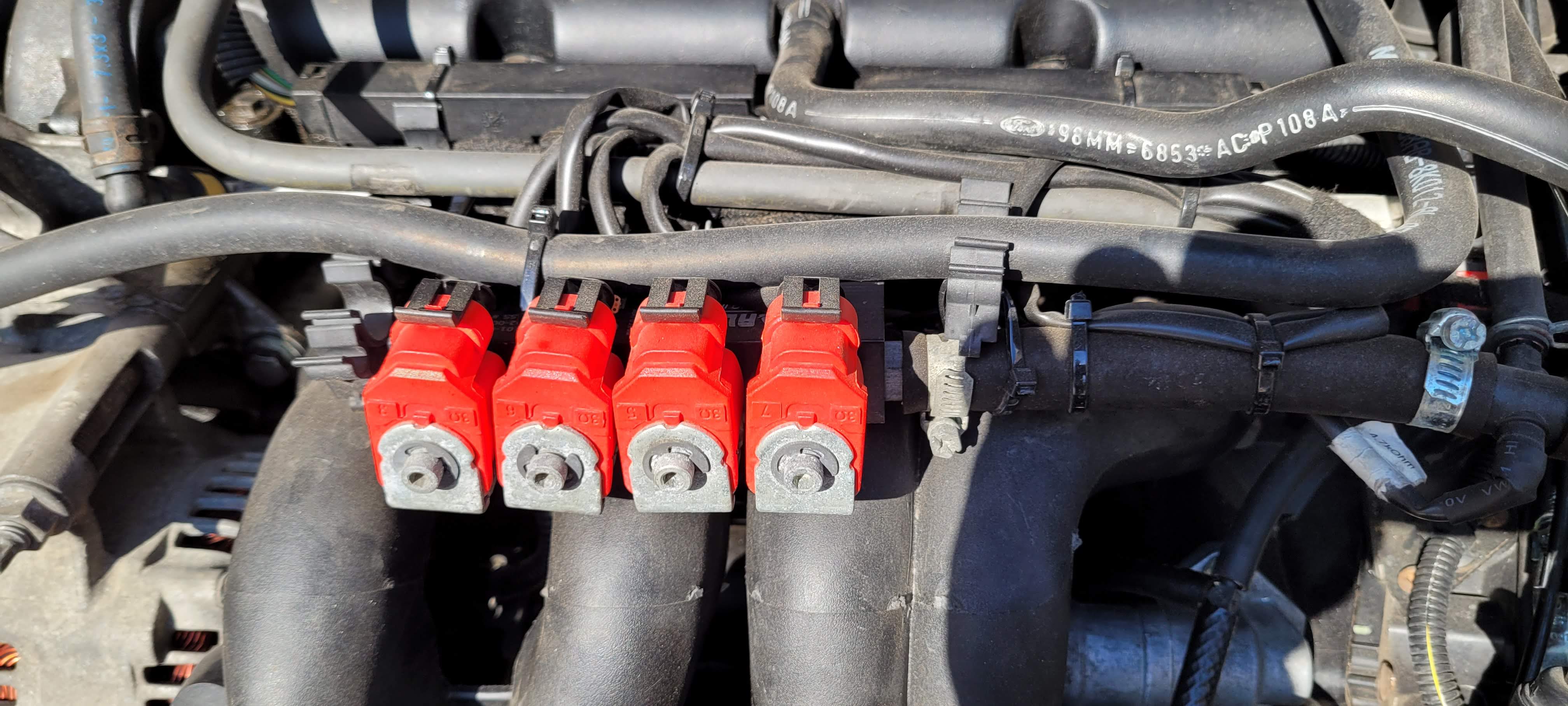

freeway
Мнения: 598
Мнение от freeway » 28 мар 2022, 22:14
Сега вече нещата отидоха на много високо ниво... :D.Аз казвам Fobos-ама най-евтиния...
