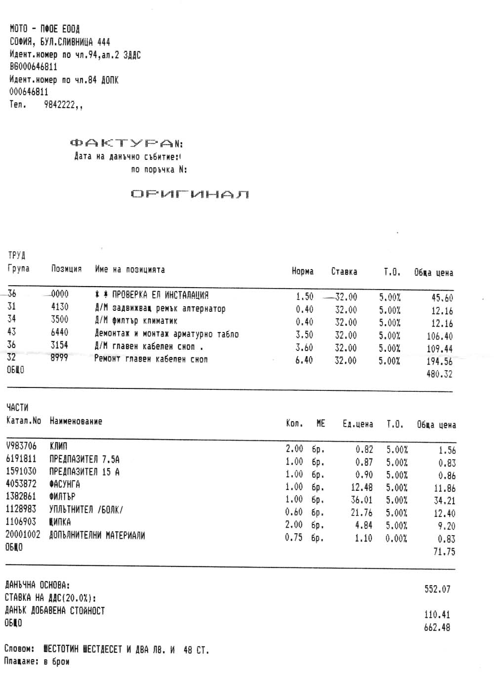

kostalav
- Мнения: 101
- Регистриран: 09 окт 2006, 10:27
- Модел на автомобила: Ford Focus 1600, 74 kW, Hatchback, 2000 г.
Прилагам фактурата от ремонта. Ако може на някой да послужи за основа.
Това, което ми направи впечатление като си взех колата е:
- когатоп въртя кормилото наляво и надясно има пукания от някоя пластмаса. Върнах се веднага при Мото-Пфое и момчето, което ми беше правил инсталацията я понамести. Изчезнаха, но после пак се появиха съвсем леки. Каза ми, когато имам път натам да мина отново да погледне таблото и да го намести.;
- от смяната на поленовия филтър (филтър климатик), работата на климатика (затопляне, охлаждане) коренно се промени. За минута става топло като в пещ или охлажда. Наистина си заслужава да си го смените, ако не сте!;
- преди понякога задната скорост не ми влизаше от първия път, сега влиза като в масълце... Не са я пипали, но бяха разглобили колоната където е скоростния лост и може би там нещо се е наместило, знам ли;
- лявото ел. стъкло, което преди ми е правило на 2-3 пъти проблеми и не е работело, но след отваряне и затваряне на вратата няколко пъти се е оправяло, сега не работи тотално. Новият бутон струвал около 120 лв. Казаха, че било от него. Тук, ако можете, помагайте със съвети къде да отида за да ми оправят стария;
- работили са много чисто. Има една лека драскотина на колоната, където е скоростния лост и това е.
За сега това съм забелязъл. Ако се сетя още нещо ще допълвам в това си мнение.
п.п. Като, че ли сега колата върви по-леко. Може и да си внушавам, но вчера докато я карах ускоряваше по-бързо.
