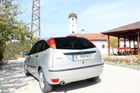

Изцяло въпрос на лично мнение. Според мен на този цвят кола няма да стои красиво и аз не бих сложил. А и в Гърция е забранено и ако ти се наложи пътуване натам, не знам как ще се оправяш.

И аз се замислих за Гърция,но там и без това едва ли ще се навия да карам скоро ..
На фиестичката бяха затъмнени стъклата и изглеждаше по съвсем различен начин в сравнение с другите фиести.. Според мен стои добре(като разбира се на фотошоп си стои малко по-нереално)

Някак си не и върви.. Много ще контрастира на сивия цвят на колата.

Лично мнение, колега - отиват й.
Аз съм с МК1, изглежда ей така (по-добра снимка нямам под ръка, ще гледам да направя)
Ето ти и снимка от нета - доближава се като цвят до моето, но е по-чист профил

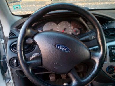

Боядисах волана поне за да спре да боядисвам докато карам. Освежи се доста, но на места кожата си е прецакана и си трябва претапициране..

Много добре е станало с боята за волан. Пиши с каква боя си "мацотил"

Мацотих с боята която колегата каза - Силвър за якета, намерих я в метро.

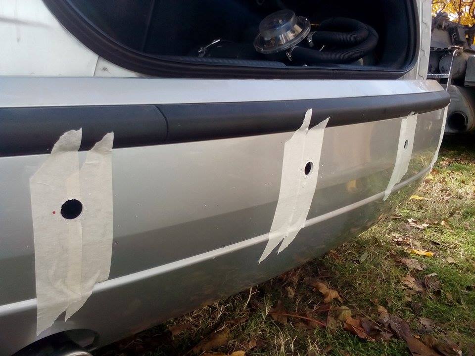

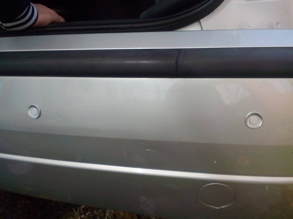

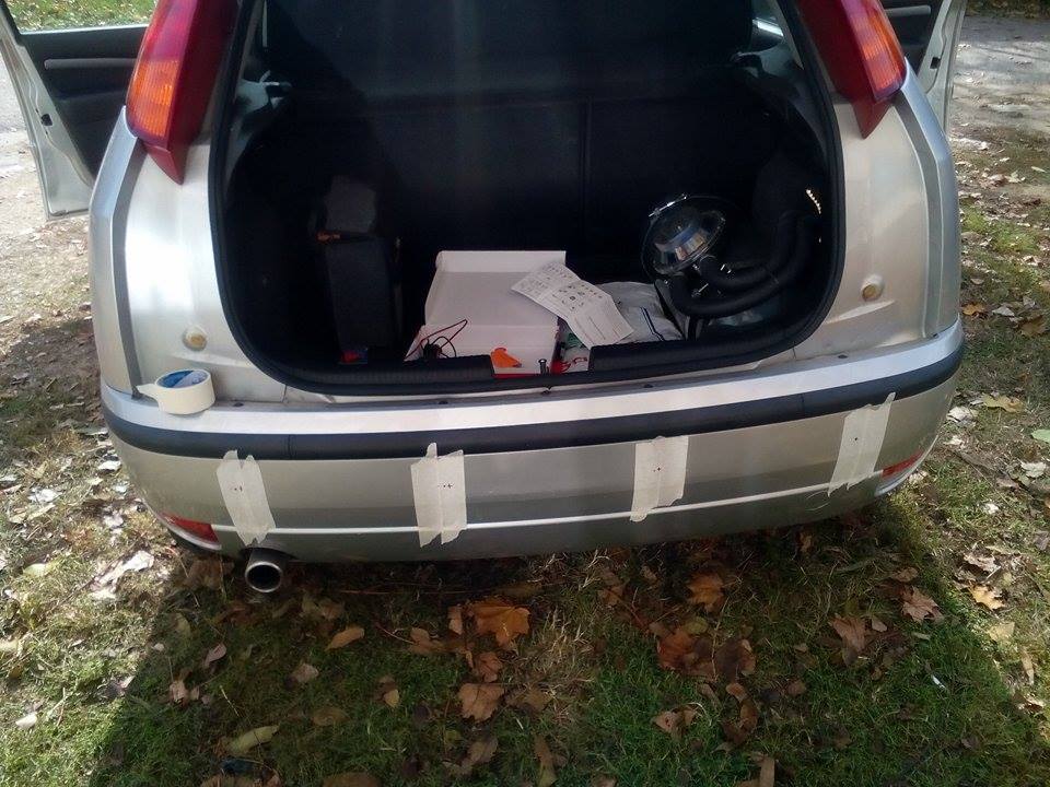

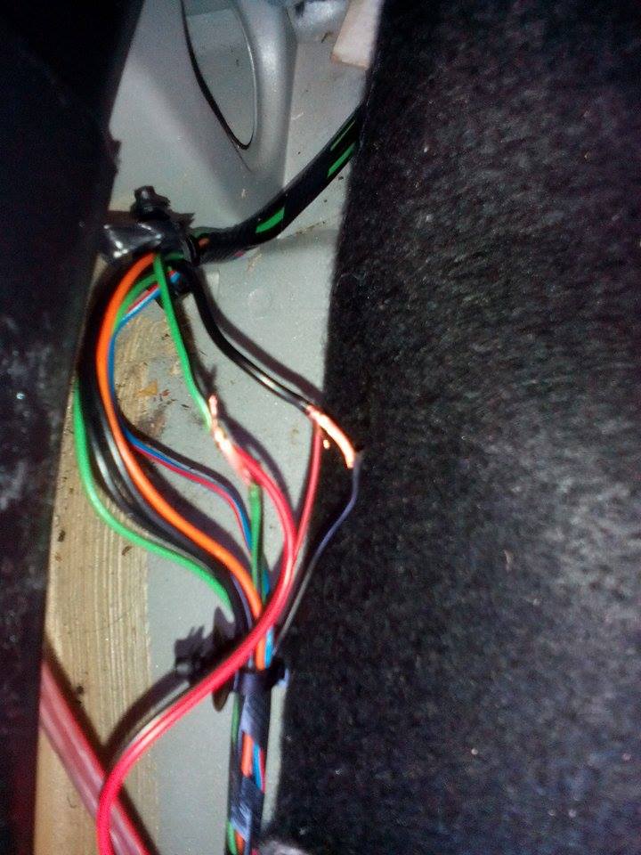

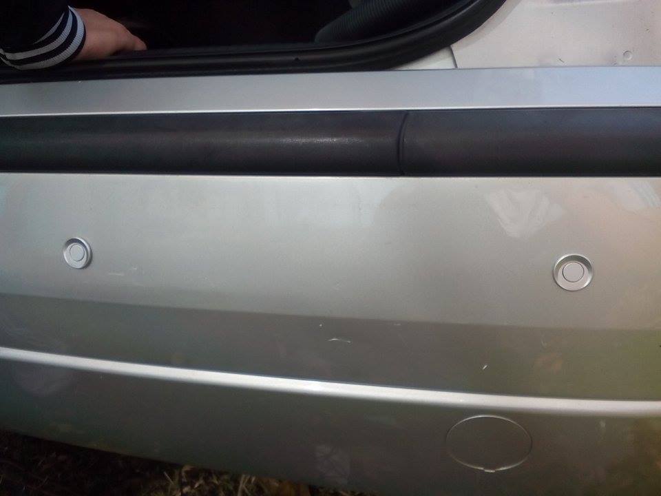

От днес фокусът е с монтиран парктроник(китайски
). Купих го за 22 лева + 3 лева доставка. Първо искам да благодаря на колегата le6o ,за подробните инструкции които ми даде и да му се извиня че го притесних днес по телефона
Та първо намерихме кои са жиците за задната светлина(зелена и черна ако не ме лъже паметта), вързахме само за да пробваме дали са те и ги бяхме уцелили - дисплеят запищя. Следващото нещо бе да се опитаме да свалим бронята, за съжаление неуспешен опит - повечето 2-3 болтчета/щипки превъртаха и не успяхме да я свалим та работихме направо върху бронята. Имаше 4 болта отгоре върху бронята, които взехме за ориентир за датчиците. Пуснахме лентите с тиксото, маркирахме и дупчихме. Сложихме датчиците(малко трудоемко заради силиконовото уплатнение,но мисля че се наместиха сравнително добре), прекарахме кабелите през гуменото пръстенче, свързахме ги към кутията и остана само да прекараме дисплея. Прекарахме го под левия праг , над педалите и го изкарах до скоростния лост(вижда се на снимката). Пускам задна, обаче като имаше препятствие отляво, индикираше че е отдясно и обратното. Отворихме пак кутията и разменихме датчиците А и Б с местата на С и Д и се оправи. Не беше лесна задача, но си спестих 40-50 лева от майстори, пък и изпитах удоволствието да си го направиш сам.

Браво! Добре сте се справили. Бях ти препоръчал бързите връзки, за да не оголвате кабела но и така няма да е проблем. Датчиците ти ли ги боядисва или сиви си ги поръча?
Поздрави.
Поздрави.

Аз си бях купил такива бързи връзки, но нямах идея как да ги използвам
А иначе си ги поръчах сиви, не съм ги боядисвал.

Така нещо воланът пак започна да боядисва, май отзад някъде не съм го намазал хубаво с боята
Затърсих се за калъфи за волан и се спрях на тази идея -
Някой може ли да изкаже някакво мнение за това чудо ? Струва ли си да се шие или да си купя направо готов ?
.Някой може ли да изкаже някакво мнение за това чудо ? Струва ли си да се шие или да си купя направо готов ?

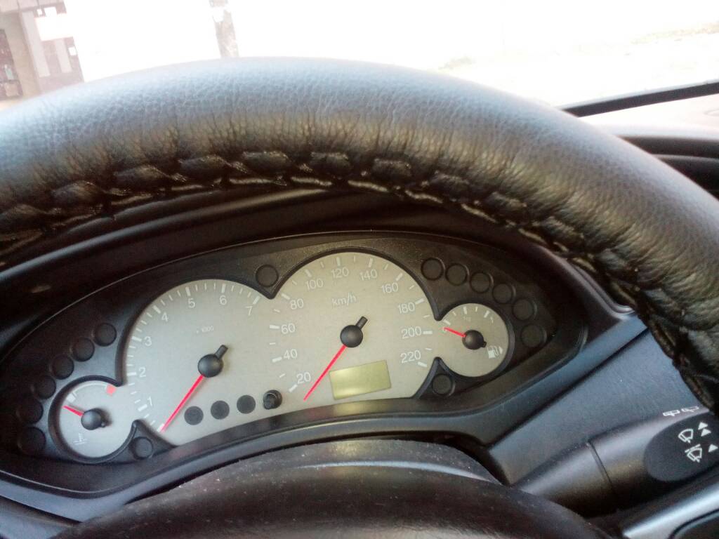

Днес си уших клъфа който си купих. На снимките седи доста по-грозно отколкото на живо, но ги качвам да добиете представа. Засега това е вариантът за да не ми цапа ръцете. По-натам ще се претапицира качествено.

Нещо не ти схванах
Иначе не съм влюбен в гледката, но при положение че имам да давам пари за бригада, да изръся 70 кинта за волан в момента ми е непосилно. Селско изглежда малко или много, но...
Но пък усещането е в пъти по-добро от без калъфа

Не винаги се получава ефекта, който търсим. Но важно е желанието, а пък човек се учи докато е жив. И аз имах премеждия с волан. Като дойдат по-хубави дни, занеси го за претапициране с естествена кожа- към 100 лева е, но пък ще надживее колата, а и ако е качествено направено, изглежда перфектно.
