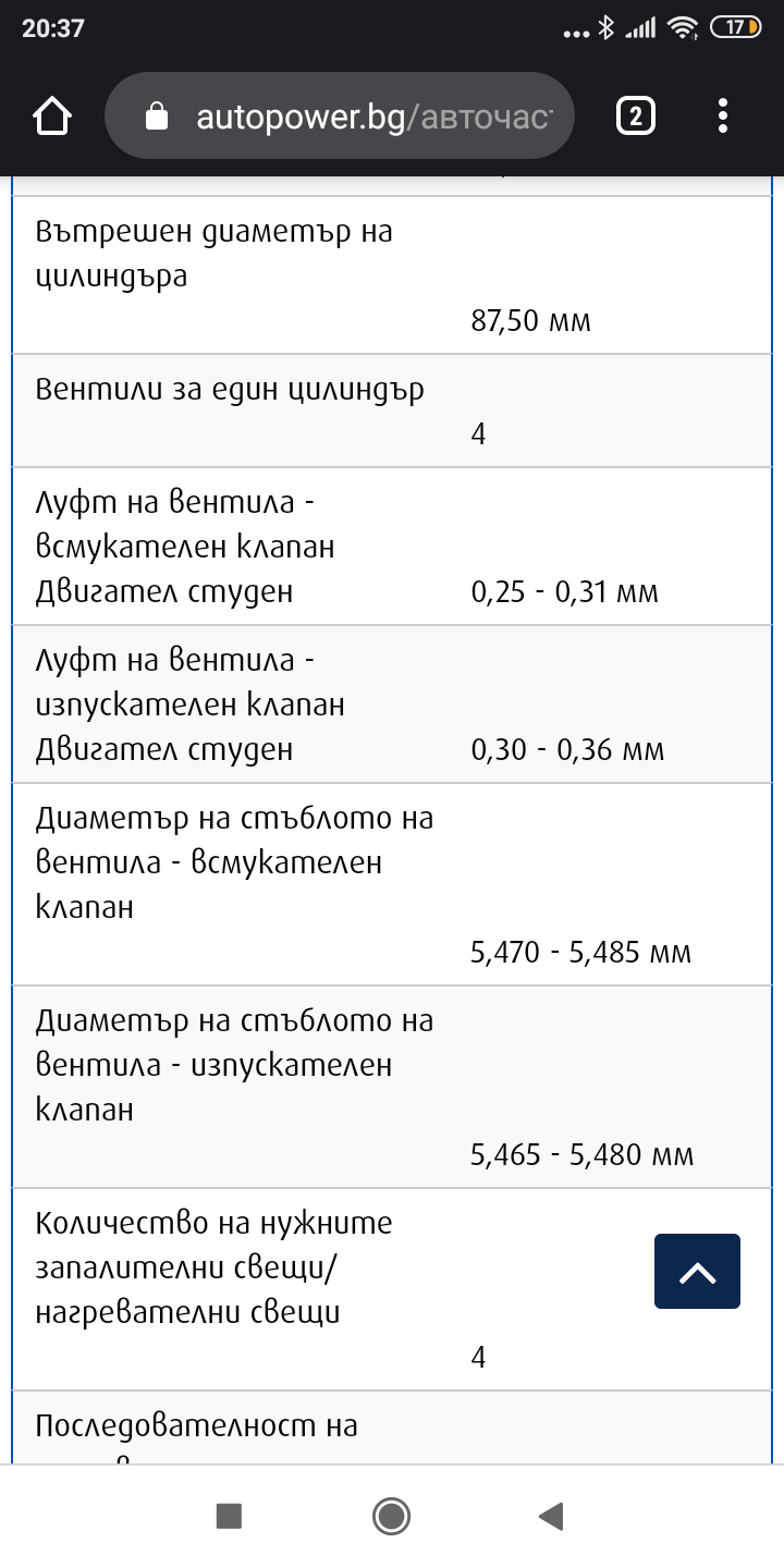

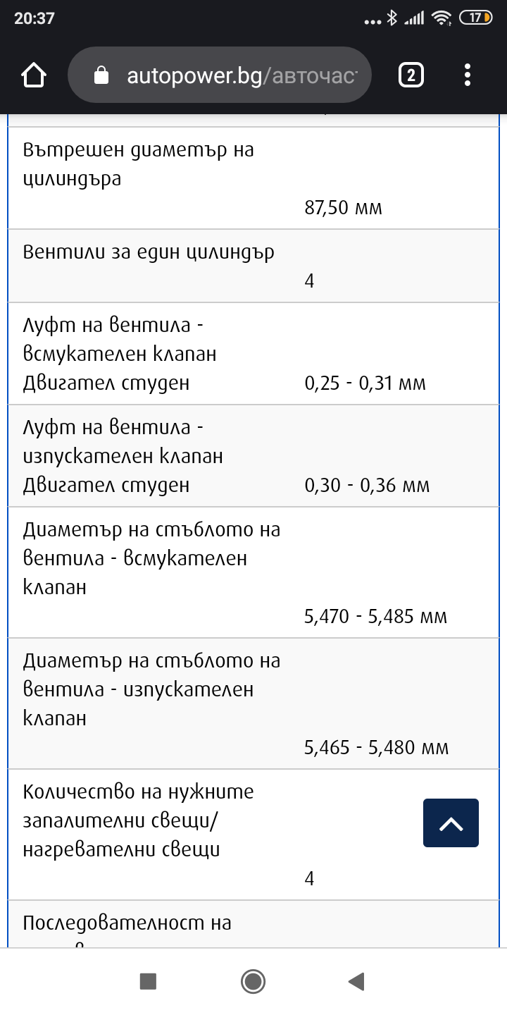

А в какви граници трябва да бъде луфта за двигателите с фабрична газ (SYDA)? За останалите бензинови има инфо, но за SYDA не намирам.
